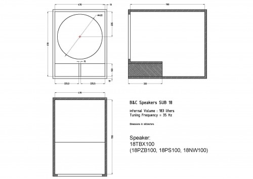

Konstrukci zasílám v příloze. Ani ne tak zpětná vazba, ale když zvučím kopák, tak to je v pohodě, ale jakmile začnu přidávat výkon, tak jakmile kopne do kopáku, tak to začne divně hučet dokud ho nestáhnu na mixáku. Koukal se mi na to i jeden zvukař a říkal, že by to dělat nemělo, že musí bejt chyba buď v mixu nebo v bednách a i to pak dost zkresluje. Nevím co s tím mám dělat, jsem v tomhle začátečník, tak se omlouvám jestli píšu nějaké zbytečné informace

To samozřejmě JE zpětná vazba a ta bedna nemá s Megatonem společné vůbec nic. Dotyčného "zvukaře" se už na nic neptej, sám ví prd a ještě radí, to je nejhorší kombinace. Možná je to ten nový "umělecký typ" :-)
