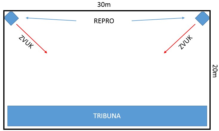

S tou kabelazou si nie som isty, z tych zosikov vedu speakony (predpokladam, ze su i v bedniach) a kable su hodne tucne. Nemam ani sajn, ake su stare, ale jeden z nich ma skoro 50m a relativne komplikovane zavesenie u stropu telocvicny. Keby to polo potreba menit, tak to by teda bola sranda. Nuz ale, pocita sa i s tym. Co sa toho rozdilu 100V a nizkoimpedancniho tyka, ako nieco take zistim?
Co sa umiestnenia beden tyka, tak to celkom vyhovuje, su asi meter pod stropom, jedine snad by bolo treba tie novsie jemne naklonit dolu. Bedne su inac oproti tribune (oboje na dlhsich stranach telocvicne), natocene diagonalne priblizne do stredu tribuny. Kym este fungovali oba, tak problem so zroumitelnostou ci hlasitostou nebol moc velky.
Tu je moj velmi zjednoduseny nakres.

Příspěvek od Zdeněk Prodance » čtv 19. led 2017 16:33:34
Například takhle by to asi šlo, kabeláž pravděpodobně vyhoví i když si myslím, že by možná bylo lépe hrát z beden nikoli v rozích, ale umístěných blíž k sobě, ovšem každé umístění má něco do sebe a něco naopak. Mixů je širší řada a k nim i příslušenství pro přehrávání i nahrávání do toho slotu na panelu, výkonově je to možná trochu nad požadavek, ale rezerva neškodí, bude to hrát opravdu hodně. Vyzkoušené věci od jedné solidní firmy. Kombajny dělá RCF taky, ale nepřijde mi to tak výhodné, pokud to nemá například vrátný na vrátnici atd.

:-D no, vratneho snad k tomu nepustia, ale je mozne, ze nie kazdy, kto to bude obsluhovat bude profik. Ale ako vravim, s tym mixom to este vymyslime. Hlavne mi ide o tu zvukovu cast veci. Tieto vecicky vypadaju fakt paradne... skoro sa az bojim, aby to nevytlacilo tie velke okenne tabule na nahodnych okoloiducich.
To umiestnenie bedni inde by bolo relativne komplikovane, radi by sme vyuzili uz existujuce konzole, aby sme nemuseli robit moc velke stavebne upravy vo velkych vyskach.
