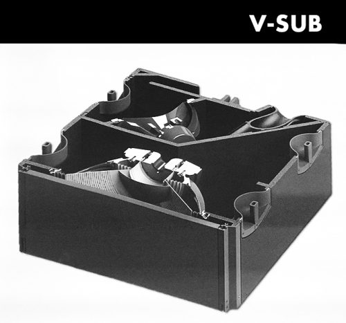

Když se podíváme na V SUB od D&B Audiotechnik, tak uvidíme, že kombinuje v rámci jednoho boxu 18" v bassreflexové ozvučnici směrem dopředu a 12" v bandpassové ozvučnici směrem dozadu. Vhodným vzájemným umístěním tím vytváří gradient v celém frekvenčním rozsahu subwooferu a vhodnou kombinací vlastností reproduktorů jej zajišťuje v celém dynamickém rozsahu, aniž by plýtval energií. // Na tomto konkrétním modelu je ovšem výjimečné něco jiného a to fakt, že toho všeho němečtí inženýři docílili v mechanické rovině, tedy se jedná o pasivní cardio, které funguje na jeden kanál zesilovače.

můj dotaz:Kuchteleski píše: ↑sob 10. říj 2020 22:46:41"""Když se podíváme na V SUB od D&B Audiotechnik, tak uvidíme, že kombinuje v rámci jednoho boxu 18" v bassreflexové ozvučnici směrem dopředu a 12" v bandpassové ozvučnici směrem dozadu. Vhodným vzájemným umístěním tím vytváří gradient v celém frekvenčním rozsahu subwooferu a vhodnou kombinací vlastností reproduktorů jej zajišťuje v celém dynamickém rozsahu, aniž by plýtval energií.
Mohl bys funkci toho pasivního cardia trochu víc popsat? Vidím, že od toho zadního repráku to má signál dopředu řádově 120-140cm, což už je použitelné jako zpoždění 1/4 vlnové délky na 60Hz. Ale jak teď nahradit ty 4,2ms, které bych normálně ještě zpožďoval v DSP, pokud bych dělal End-fire ? Otočená polarita?

Konstrukčně se jedná o gradient.exxxi píše: ↑čtv 15. říj 2020 19:28:12můj dotaz:
Je to geniální konstrukce, kde do sebe jako dílky skládačky musí zapadnout kombinace vzájemného umístění roproduktorů, konstrukce boxu s ohledem na vzájemný dráhový rozdíl a kombinace ozvučnic různých řádů.
Jejich inženýři tomu říkají žertovně "plywood processing".
