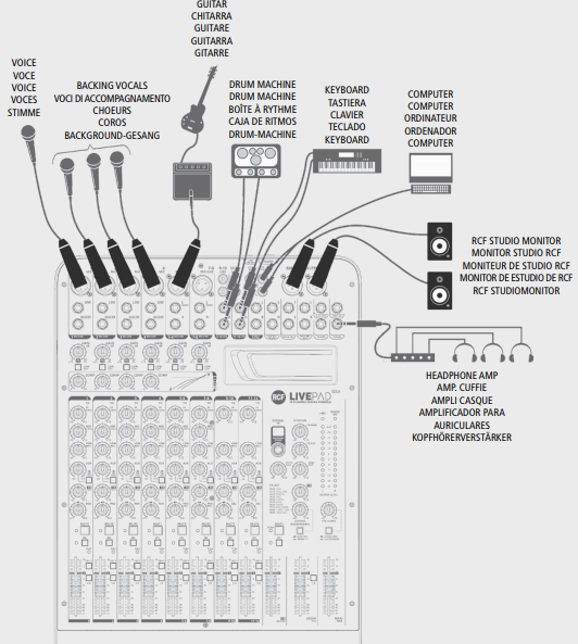

neviem do ktoreho vstupu mixu mam pripojit kable z D-Box . Mixazny pult mam RCF LIVE PAD 12CX. D BOX, ART dPDB.
Dakujem
Pavel Sedlák
Příspěvky: 1219
Bydliště: Kralupy nad Vltavou
Re: zapojenie aktivnych repro na keyboard
Příspěvek od Pavel Sedlák » ned 09. pro 2018 22:33:10
9/10 a 11/12 jsou stereo vstupy, tam bych s klávesama začal.
Není to dogma, připojit je můžeš kamkoliv, ale je to praktické...
Na konci manuálu, strana 47.

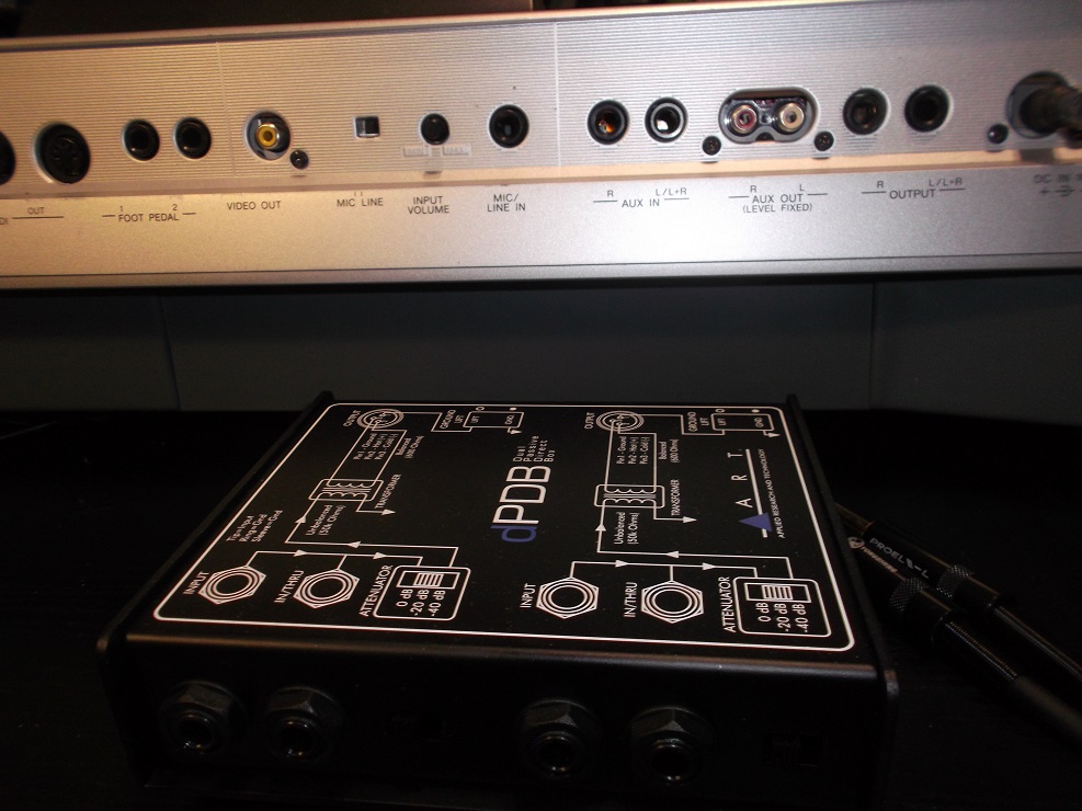

Prepac za asi stupidnu otazku, nevim ci spravne rozumiem. Ked pouzijem jak pises, diru OUTPUT L/L+R Mono, jack TS do klaves aj do d-boxu TS, to znamena, ze posilam jeden kanal do mixu, teda mi bude hrat len jedna bedna? Posielam foto d-boxu.
kelly.ok
Příspěvky: 200
Příspěvek od kelly.ok » stř 19. pro 2018 22:43:35
Samozřejmě že budou hrát obě (pokud bude do mixu zapojen správně jako jakýkoliv jiný mono signál, tzn. buď do mono kliky nebo do L kanálu u stereo kliky, pak jí mix bere jako mono a posílá do obou výstupních kanálů/beden totéž). Mikrofon máš přece taky jen mono a přesto po připojení do mixu jde jeho signál skrz obě bedny, tady je to stejný princip. Vidím ale, že máš dvojitý DI-Box... nic tedy nebrání posílat z kláves stereo - Dva nesymetrické jack-jack kabely z kláves do DI, dva symetrické kabely do stereo kanálu mixu (nejspíš XLR-TRS),....

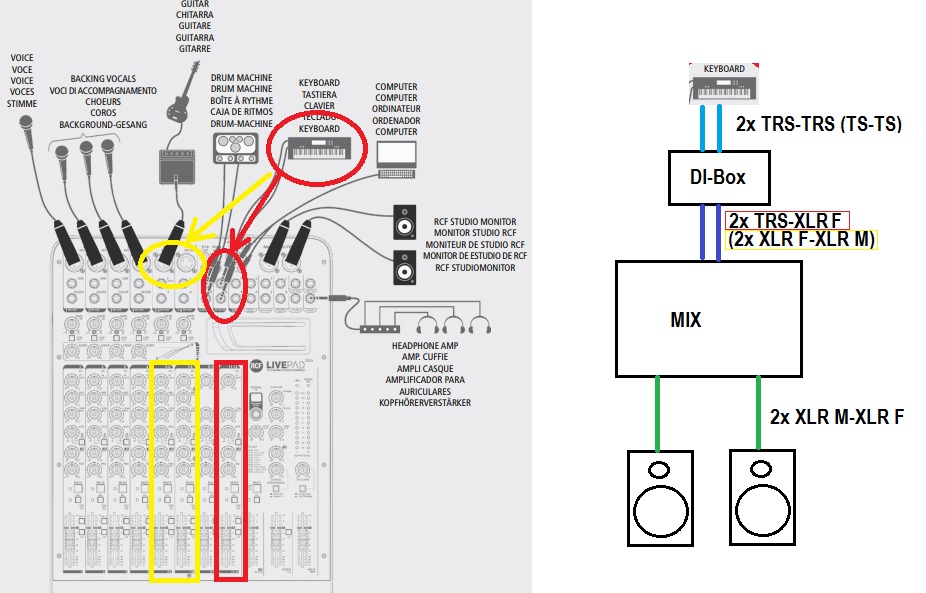

kelly.ok, dakujem za vysvetlenie. Mix mam rcf12CX vid foto. Takze z d-box do mixu pojde podla vsetkeho 2xTRS?
kelly.ok
Příspěvky: 200
Příspěvek od kelly.ok » čtv 20. pro 2018 7:37:42
Z DI-Boxu ven musíš přes XLR, na druhém konci kabelů TRS jacky do mixu.

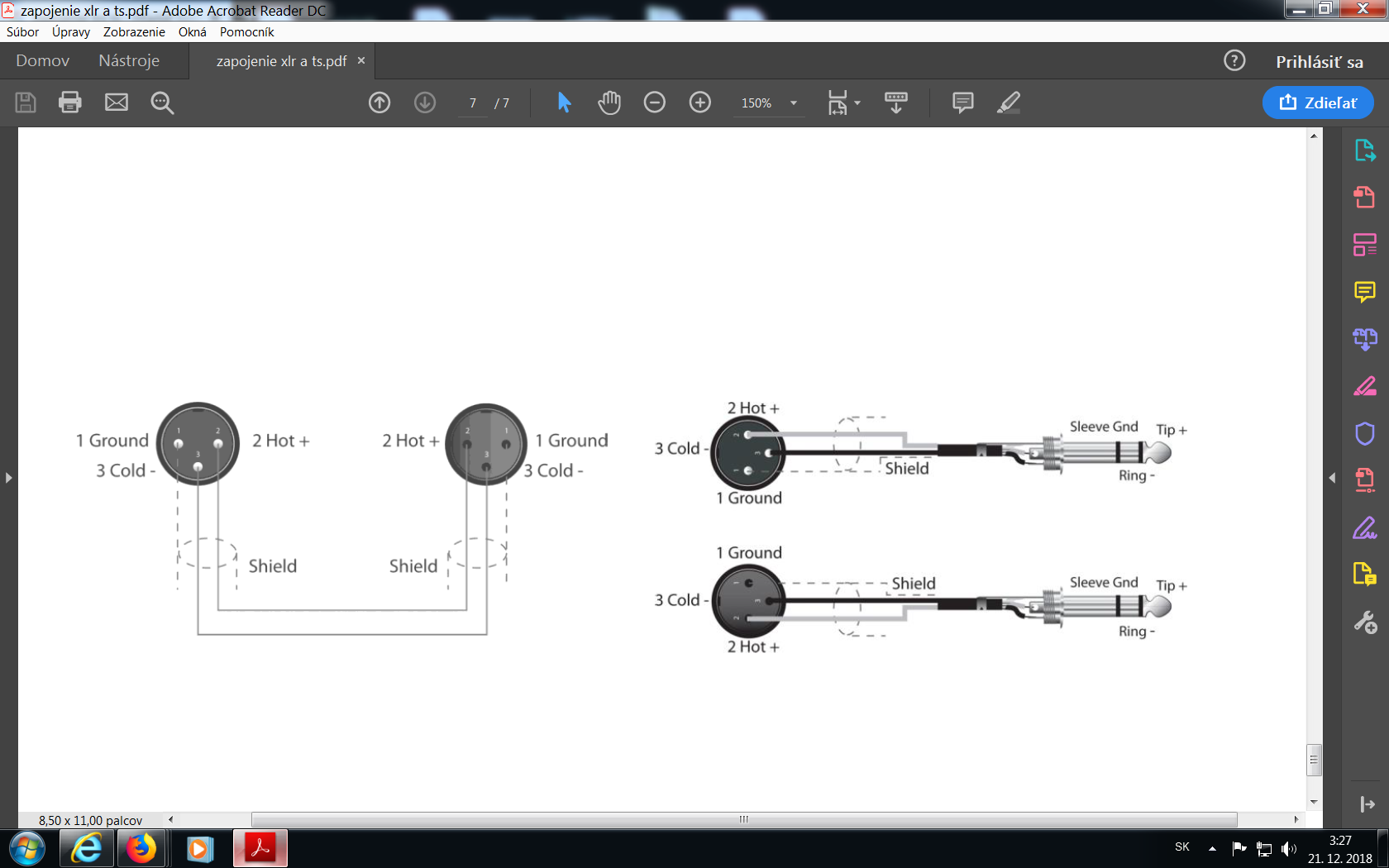

ako pise PeBe, niekedy, ale aj niekomu, treba po lopate vysvetlit, co je teraz moj pripad, za co sa trochu hambim. Su to pre mna nove veci, manual velmi nepomohol, stric google troska. Grafickej ukazke som porozumel.
Urobim kable, z D-box do mixu podla tohoto zapojenia, (zdroj internet).
1lubos1
Příspěvky: 14
Registrován: pát 30. lis 2018 22:53:46
Příspěvek od 1lubos1 » ned 23. pro 2018 1:39:51
zdravim vsetkych...
potrebne kable som urobil, zapojil, nic nesusti, ani nebrumi. Repro hraju krasne, aj cez klavesy. Neviem sice spravne nadstavit mixpult, to budem musiet este dostudovat systemom, pokus-omyl.
Dakujem vsetkym prispievatelom za porozumenie, ochotu.
