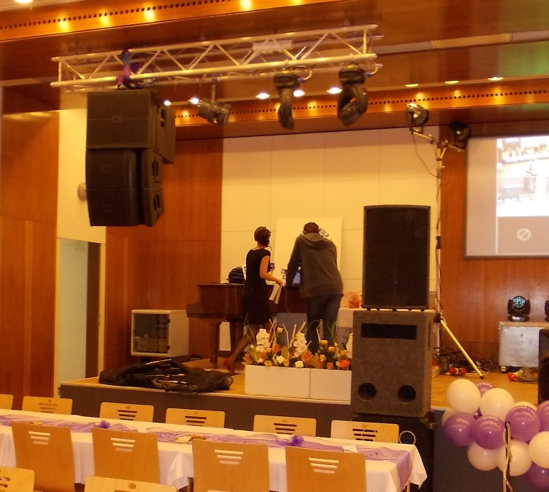

mkarr to velice pěkně sepsal - dvě 300W bedýnky, pověšený na boku podia, dokážou v takových sálech pokrejt 90% veškerých akcí a akciček. Ovšem ROZUMNÉ využití končí u jakékoli živé hudby - koncertu, případně i diskotéky. Úvodní dotaz byl položený trošičku nejasně, ale už víme více.
V průběhu diskuze mě napadlo, proč nezjisit co tam vlastně měli v zápujčce - ke své spokojenosti a podle toho odvíjet další řešení, s již pevnou instalací.
Já se přikláním k trpělivosti s těmito instalacemi. Už sem zažil i nošení dříví do lesa. Nebo spíše třísek V tomto případě se jednalo o naprosto dostačující řešení pro daný sál pro 99% akcí. A nemusel z toho zřizovatel zrovna vykrvácet ... Jedná se o sál v NB. Kardinální příčinou byla tehdy nedokonalá komunikace mezi kapelou - organizátorem (maturanti) a majitelem sálu. Nejak se v ní pozapomělo na položku za využití aparatury, která nebyla v rámci pronájmu sálu. A byla kromě toho dost vysoká, myslím že 5000tis (světla i zvuk)... v momentě, kdy to měli rozpustit v sumě pro zvukaře a kapelu se od toho, samozřejmě odstoupilo
