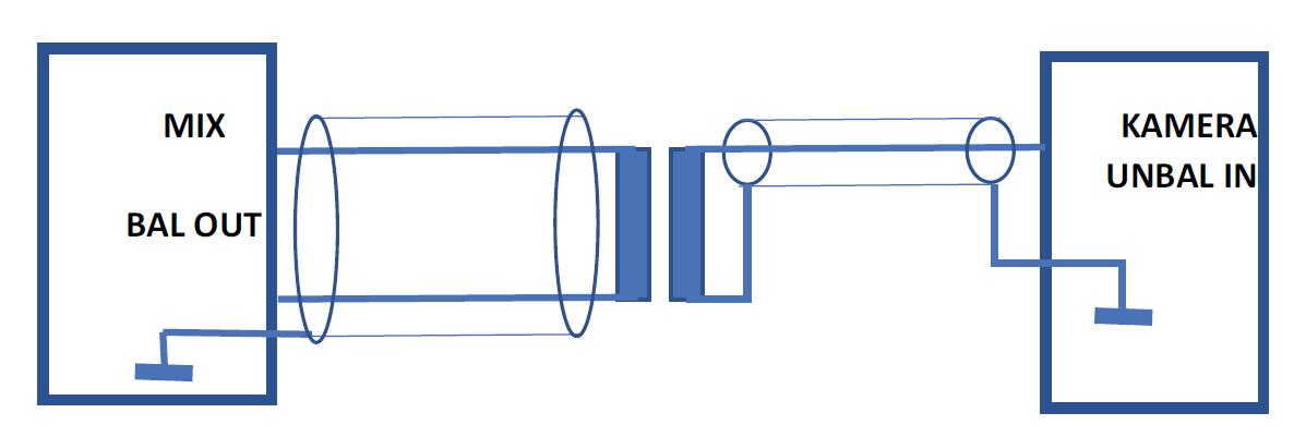

vychadza mi z toho teda nieco ako toto:
https://www.thomann.de/intl/sk/neutrik_na2_f_d0b_tx.htm
je to adapter 1:1 impedacia 200ohm:200ohm,
zapojenie by bolo:
otazka uz len ostava ci je 200ohm vhodna impedancia?

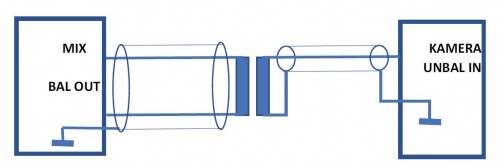

dovolil som si upravit infografiku islo by to tak?
zapojenie by bolo:
- symetrika z mixu do xlr vstupu na adapteri
- nesymetrika z rca z adaptera, do stereo jacku kamery (zapojenie jacku Tip,Ring: + paralelne; Sleve: -)
Re: prevod zo symetrickeho signalu na nesymetricky (balanced to unbalanced)
Bez problému vyhoví za předpokladu, že země BAL a UNBAL strany nejsou propojené, což se dá předpokládat s pravděpodobností, hraničící s jistotou. Ale i kdyby to tak nebylo, stačí v XLR na konci kabelu, který se zapojuje do adaptéru, nezapojovat stínění symetrické linky na pin 1 a nechat ho nezapojené.
