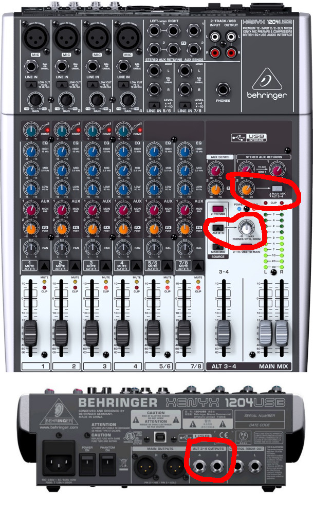

Petr Z.
Re: Jak při mluvení automaticky snížit hlasitost hudby?
Příspěvek od Petr Z. » sob 03. zář 2016 18:15:54
Na tomto mixpultu funguje jako jedna subgrupa ALT 3-4 a je vyvedena na TRS konektorech se stejným označením. Je potřeba se občas mrknout do uživatelského manuálu, je tam poměrně srozumitelně popsáno, co k čemu slouží. V tomto případě a se stejným modelem kompresoru budete muset dříve uváděné zapojení pozměnit a vyrobit /či nechat si vyrobit/ zákaznické kabely, se standardními to asi nedokážete.

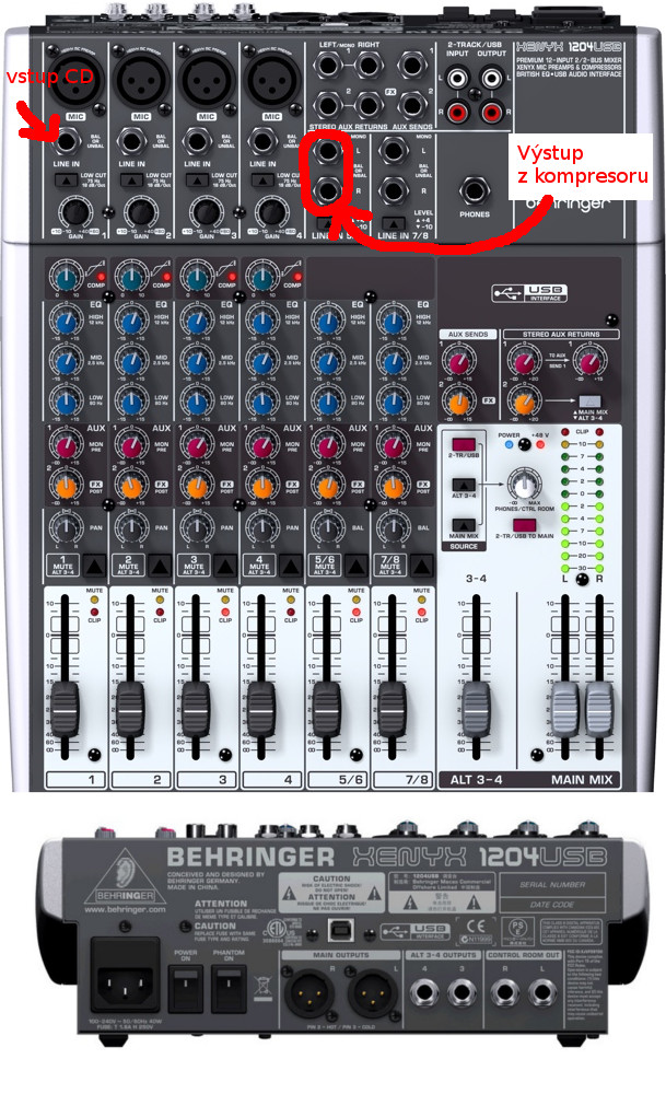

Petr Z.: Zde vidím výstupy a nastavení 3-4, jak přivedu signál ze 4 mikrofonů na tento výstup? Co s tím dál a o jakých kabelech jste psal?
Robert: Takže (viz obrázek) zapojím vstup CD, ten mi pak dojde do nějakého výstupu, odkud ho připojím do vstupů současného CD? Kde je řídící vstup kompresoru? A jak nastavit signál z mikrofonů do AUX1?

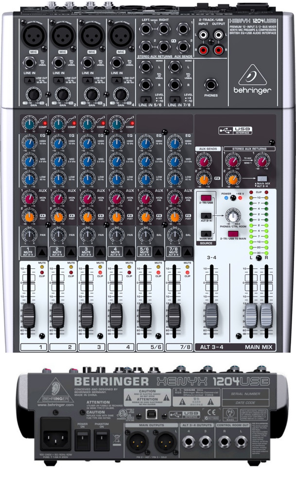

Zde přikládám fotku mixpultu, mohli byste mi do ní prosím nakreslit zapojení?
Robert
Příspěvky: 280
Příspěvek od Robert » ned 04. zář 2016 20:48:21
Tak především asi chápu problém dotazu. Musíš mít externí kompresor. Ten vestavěný jeden čudlík na mixu je pro tohle použití nepoužitelný. Máš jej?? Až je budeš mít, signál z CD dáš do vstupu tohoto externího kompresoru a ten pak se bude ovládat audiosignálem smíchaným z mikrofonů a vytaženým z mixu. A výstup z externího kompresoru se zapojí do vstupu mixu, do toho vstupu, kde jste měli do té doby přímo zapojené CD. Vím, že jsem někdy ve vyjadřování hůře pochopitelný, ale jestli tohle nechápeš, pak asi nedokážeš ani ten ext kompresor nastavit a bude další zbytečné vlákno dotazu.Přečti si ještě jednou diskuzi k tomuto tématu, pokus se to dobře pochopit. Když nepochopíš napoprvé, čti podruhé a pokud ani napodruhé, nechte si to zapojit a nastavit někým, pro koho to nebude jedna velká neznámá.
