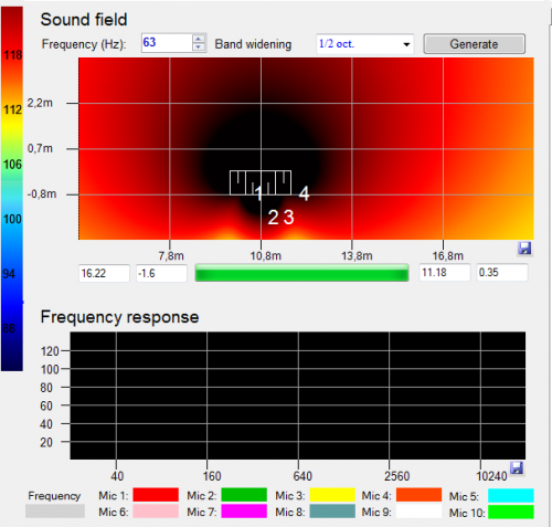

prosím, najde se někdo, kdo by mi pomohl v orientaci ?
něco jsem nasimuloval, relativně chápu principy a barvičky, jen s tou černou si nejsem jistej : znamená černá barva v poli diagramu hluché místo, nebo naopak místo s největší intenzitou výsledného pole ? nějak jsem nedohledal podrobné info o programu...
dík za reakci ;)

No, hluché určitě ne. Na škále směrem nahoru barva tmavne (směrem dolu ovšem také). Určitě tam ale nebude hluché místo. Může být mimo škálu nebo může jít o to, že se počítá se vztahy pro vzdálené pole (například úbytek intenzity bodového zdroje se čtvercem vzdáleností), které platí až od určité vzdálenosti od zdroje - něco jako proximity efekt. Záleží i na rozměrech ozvučnic - pomyslnou orientační hranicí mezi blízkým a vzdáleným polem je největší rozměr sestavy (typicky úhlopříčka).

dík moc,
jestli dobře rozumím, i při sražených boxech ve větší celek musím teda počítat i se střední vzdáleností boxů vůči sobě, aby mi pokud možno nedocházelo k "samodestrukci" vln uvnitř objemu celku ?

K té samodestrukci tam nedochází...
