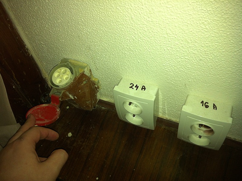

Jsou tam dva okruhy klasickych zasuvek popsanych 16A a druhy 24A, coz mi na moji beznou produkci postacilo (vzal jsem si tu 24A). Dale je tam 3x16A na malem 4koliku, ale nezkoumal jsem jestli je funkcni (mistni se na to moc netvarili)

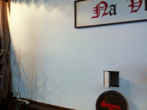

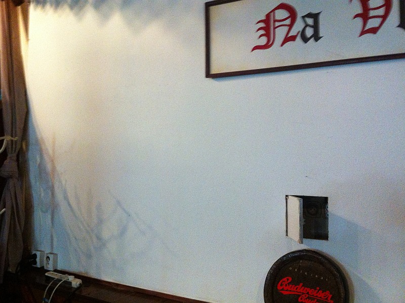

Ovladani mistnich halogenu nad jevistem, jakoz i dalsi zasuvky, je ve vyklopnych dvirkach na zdi v zadnim prospektu jeviste

Docela dobrý obrázky zásuvek. Zajímalo by mne, jak dlouho už je ta jedna ze zásuvek vypálená. Třeba se vyhřála dutinka vadnou vidlicí, do ní připojenou, ale třeba je již vykotlaná, bez drátové pružinky. Takže stačí zatáhnout kousek přes někdy ten závěs poblíž, do psa nacpat ještě pár halogenů a hasiči mohou mít vystaráno. Do spodní části zásuvky těsně u podlahy málokdo bude cpát úhlovou vidlici, takže se leckdo zapíchne vedle, do té 24A? Ta hned tak "nepadá", protože v příslušné rozvodnici nějaký brouk pytlík vyměnil 15A jistič za 24(5)A, nebo spíše ji proti výpadkům "odvodil" z vývodu třífázového jističe pro tu vedlejší 16A! motorovou zásuvku. Copak je asi uvedeno v revizní zprávě? Že by "schopno bezpečného provozu"? Asi ano, protože poslední revize se dělala naposledy za minulého režimu, kdy tam byl jen ten čtyřkolík a vedle jednofázová zásuvka na 15A jističi. Nebo to bude nějak tak podobně, ale také ne správně a bezpečně.
O čtyřkolíku je zde asi zbytečné psát. Vím, není to asi jen tak předělat, rozvodnice nebude hned za zdí, aby nebyl problém vedení vyměnit za pětižilové. Instalace se reviduje dle norem, kdy vznikala - ale za schopnou je považována, pokud není ohrožena bezpečnost. Vzhledem k jejímu účelu by se však dalo o bezpečnosti polemizovat. Proto se asi na to místní možná nějak moc netvářili - vědí možná od nějakého elektrikáře, že je ten čtyřkolík špatně. Aby to ale nemuseli předělávat, tak revizáka majitel neustále ujišťuje, že je zásuvka určena jen pro cirkulárku...

Tak jsem tam byl nedavno, a ta vypalena zasuvka je tam porad, i kdyz jsem se ptal, jestli to tak ma byt, prej, si porad jen stezujete,ale dle meho nazoru to nepusobi dobre a hlavne.... to casem zpusobi velky problem..... a u zeme ty zasuvky nejsou, to jen vypada pri pohledu zhora, jak to bylo focene....cus bus....

24A? kdo dělal revizi, to je na zavření

Byl jsem tam asi tak před čtrnácti dny. Elektroinstalace stále nevyhořela, ale už to má asi za pár. Nad podiem jsou malé halogeny, které se ovládají kolíbkovým vypínačem na kabel (takový ten co se dávál k lampičkám nad postel - jeden vypínač 3 nebo dokonce 6 světel). Po dvaceti minutách byl tak horkej, že se to dalo jen ztěží vypnout bez spálených prstů. Jinak zásuvka na 400V funguje, i přes ujištění místního údržbáře, že určitě nefunguje. Dokonce se mi na ní povedlo vyhodit i jistič a dokázali to nahodit. Co je tam za jistič nevím.
Re: Sál restaurace Na Vlachovce
Odvážný to elekrikář 24 A jištění na 16 A zásuvku... Předpokládám že tam mají hliník ...
