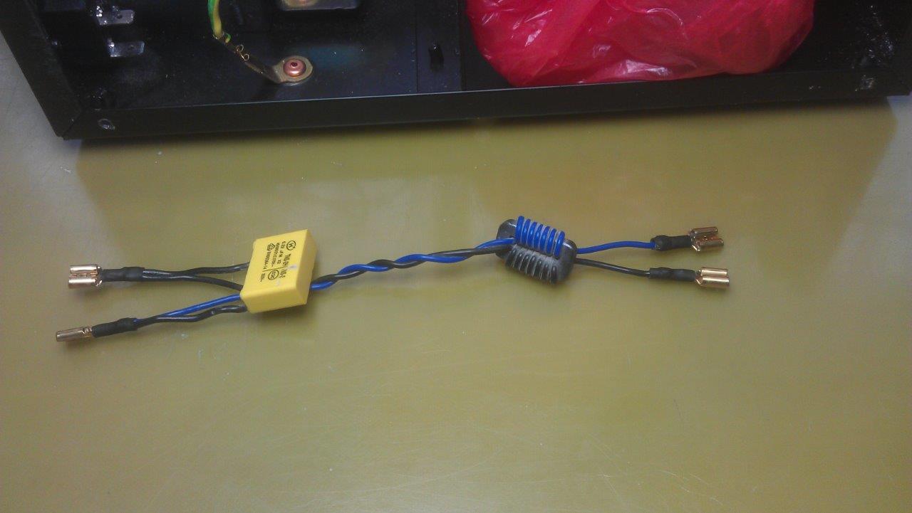

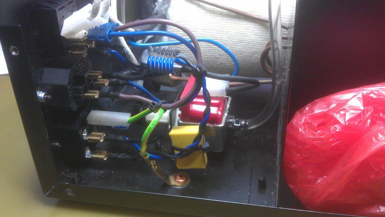

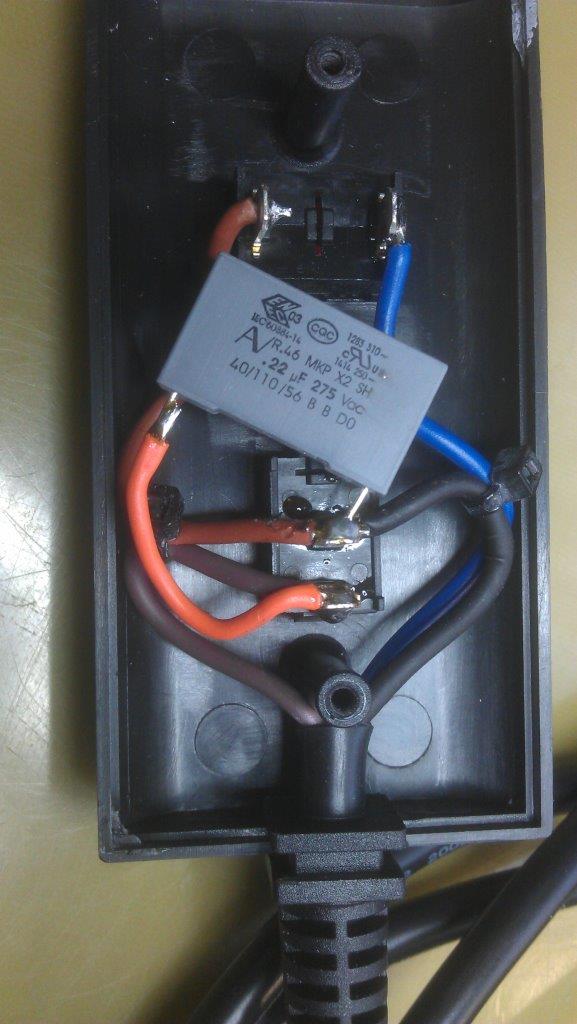

Tak mlhoš opraven.
Vím, že od toho, za tu cenu, nemůžu očekávat zázraky
Doplněno odrušovacím filtrem a dalším kondenzátorem 0.22M/275V ke spínacímu tlačítku.
Všem díky za názory.
![Smile :)](./images/smilies/icon_smile.gif)
