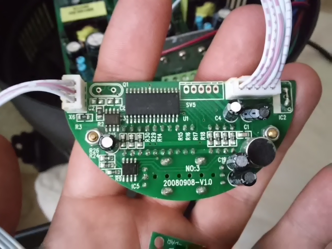

Re: Stairville LED PAR64 PRO 36x3W - poškodený dmx
Ahoj,
vyměn obvod sn 75176bp - prevodnik z dmx, mám stejný problém po poškození dmx linky - u 25zařízení odešel jen tento obvod u cca 6ks to odnesl i mikrochip![Sad :-(](./images/smilies/icon_sad.gif)
