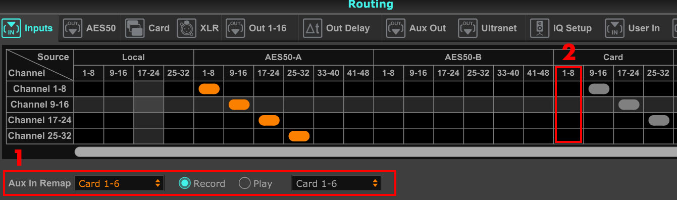

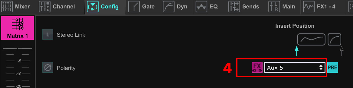

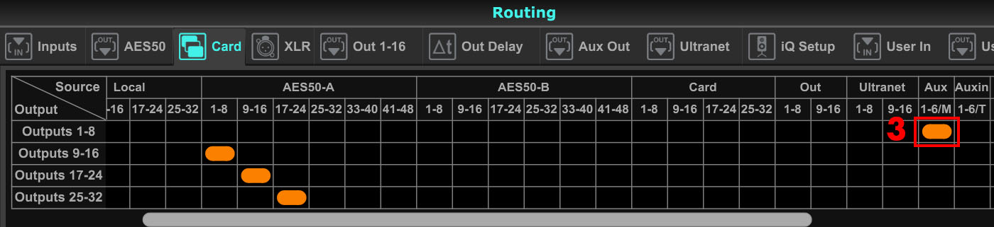

Přes kartu se to udělá následovně:
(1) Aux in se remapují na kartu - bohužel to jde jen od 1-6, tedy se tím přijde o návraty 1-8, což je imho dost přes ruku.
Jako nejmíň nepříjemnej workaround, abychom se nepřipravili o možnost record a virtual soundcheck pro prvních 24 vstupů, mi přijde zbytek karty posunout o osmici (2).
(3) Je potřeba poslat aux do karty.
(4) Konkrétní aux se zainsertuje na konkrétní matrix.
Hardwarový insert funguje stejně.
Případný bypass pc je na jeden klik. Přišlo se jen o auxy (který jsou přesně k tomu).
// Čistě koncepčně - x32 přes USB insert má celkem velkou latenci - za mě použitelnou maximálně na hally nebo na master processing do video streamu. V případě potřeby nízkolatenčního insertování, použitelné na živé aplikace, je lepší pořídit waves kartu a server.
