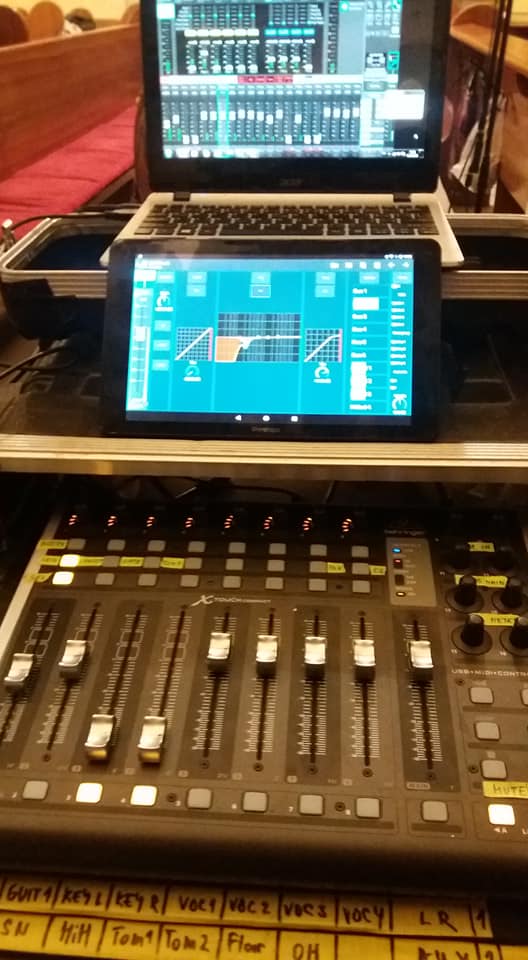

X-touch compact se dá k XR18 připojit pomocí aplikace OsiMidi Stage. Používám to tak přes rok ...
