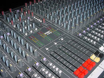

ahojte
tak mi už dorazil pult,je to soundcraft LX7 24
ale byl jsem překvapený,protože jsem zjistil že je i první verze.ale já čekal že to bude ta druhá
chci se zeptat jaké jsou mezi nimi rozdíl,všim jsem si jen že phantom je centrální a né zvlášť
a jakou cenu má ta první verze ??? jestli sem za ní nedal moc( jen cca)
moc vám děkuju
moc vám děkuju

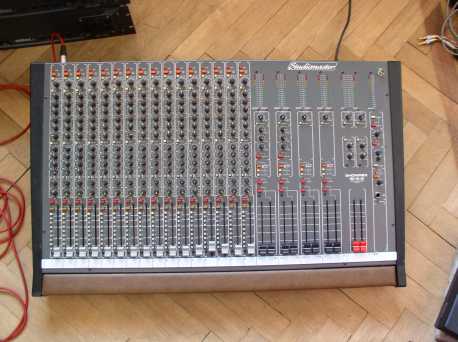

Konečně jsem se dostal k fotce. Takhle vypadá ten Studiomaster o kterém jsem psal ze začátku.
Existuje jich víc. Tohle je Show mix 16/8/2. viděl jsem ten samý ale se 4 grupami.

Ve vybave rozdil neni, ale v preampech jo. Ty stare mely preampy UltraMIC (R), ktere jsou udajne lepsi. Myslim, ze se to tu taky nekde probiralo.Nomi píše:ahojte
moc vám děkuju
Ja je mam ve starem Spirit Folio SX a ty nove mam v FX8 a rozdil tam slysim. Bral bych radsi ty stare UltraMIC.
