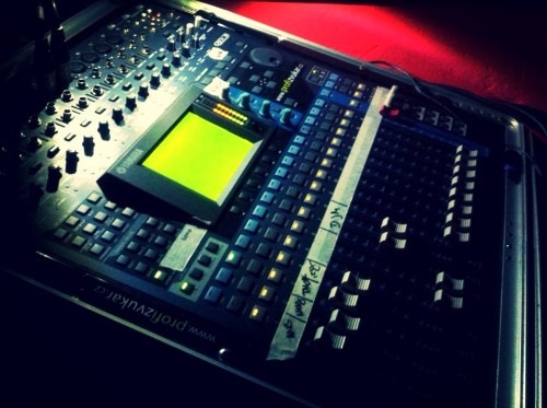

Musím říct, že za tu dobu se zvučení už pěkně rozjelo a to i v podobě další nové techniky v podobe JBL PRX bassovky, páráku atd. Yamaha je super jsem s ní naprosto spokojen a rozhodně doporučuji všem co váhají nad analogem nebo tímto pultem. Digitální pulty v podobě Soundcraftu Compact, A&H atd... jsou už odost dál i v ovládání, ale stačí pár nocí sezení u pultu a je to :)

Zdravím, taky jsem dlouho váhal nad digitálem, ale dostal jsem nabídku na skoro novou Yamahu 01V96 tak jsem neodolal. Hlavně jsem se obával ovládání. Hned po první akci mi Yamaha přirostla k srdci. Mohu jen doporučit.
