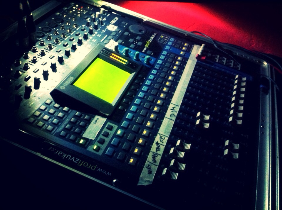

Musím říct, že za tu dobu se zvučení už pěkně rozjelo a to i v podobě další nové techniky v podobe JBL PRX bassovky, páráku atd. Yamaha je super jsem s ní naprosto spokojen a rozhodně doporučuji všem co váhají nad analogem nebo tímto pultem. Digitální pulty v podobě Soundcraftu Compact, A&H atd... jsou už odost dál i v ovládání, ale stačí pár nocí sezení u pultu a je to
Re: Yamaha 01V96VCM vs. analogový pult? Vybírám - poraďte
Zdravím, taky jsem dlouho váhal nad digitálem, ale dostal jsem nabídku na skoro novou Yamahu 01V96 tak jsem neodolal. Hlavně jsem se obával ovládání. Hned po první akci mi Yamaha přirostla k srdci. Mohu jen doporučit.
