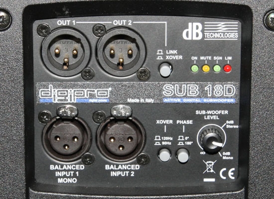

Mám ešte jeden dotaz na pult.... stačí mi jeden výstup(XLR L & R) alebo by bolo lepšie mať dva výstupy(XLRkový a Jack)...Teraz prepájam aparatúru tak, že od zosíka vediem xlrka do subu(dB tech SUB18D) a tam to delím cez zabudovaný crossover a následne z neho ťahám káble do mixu....a môj dotaz znie: že či to má nejaký vplyv na výkon subbasu, keď do neho zapájam pasívne satelity cez zosík....vďaka za info

Napiš co máš za mix teď, není pravda, že do DJ mixů nejdou připojovat bezdráty. Taky je samozřejmě potřeba vědět, jaké a kolik. Popis zapojení je podivný, asi jsi něco spletl. Ne, výstupy z výhybky v aktivním subwooferu rozhodně nijak nemohou ovlivnit jeho výkon. Ale možná taky myslíš něco jiného, než jsi napsal, přečti si to celé po sobě pořádně. Tobě to začíná zesilovačem a končí mixem, to by ani fungovat nemohlo.

A k tomu subu....Takže....mám repro Alto SX115(taktiež plánujem výmenu do budúcna ale zatiaľ som spokojný)...tie mám zapojené do zosíka AA VLP1500.... Výstup z mixu je napojený na Balanced input na sube (viď foto http://www.kosmasaudiovideo.gr/uplds/27 ... k_rear.jpg) a a na out je napojený vstup zo zosíka....Ako...možno sa mi to len zdá že to hraje slabo, potreboval by som to asi vyskúšať na poriadnejšiu sálu ..

Zapojené to tedy máš v podstatě jediným možným způsobem a nevím, jak by ti další výstup z mixu měl pomoci v tom, aby to "víc hrálo". Asi to víc hrát neumí (parametry toho Alto tuto domněnku zřejmě potvrzují) anebo máš blbě kabely a knoflíky. Rozhodně to těžko hraje málo kvůli sálu i když velikost a zatlumení mají vliv, ale s tím se prostě musí umět aparát poprat, jinak je nedostatečný z principu, vybírá se aparát, ne sál. Já bych to dnes odhadnul tak na cca 50 lidí a ne moc hlasitý žánr, víc s tím nemůžeš uhrát, leda někde, kde jinak poslouchají akorát obecní rozhlas.
