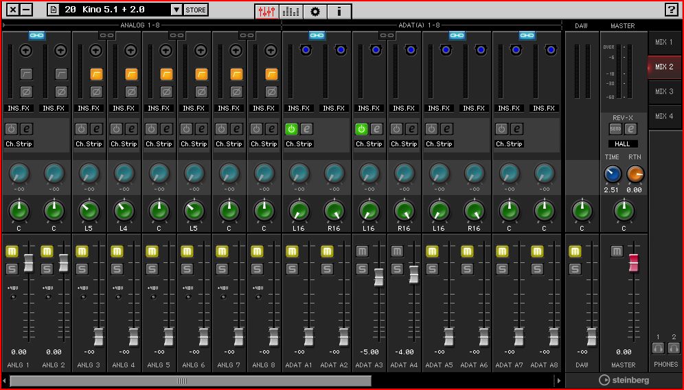

Tohle přesně zvládne zvukovka Steinberg UR824 (používám v kině já).
Ale ne primárně jako zvukovka, ale jako mix (umí fungovat i samostatně)
vstupy 1 a 2 lze použít pro připojení mikrofonu, vstupy 3-6 jako vstupy ze zvukovky 5.1
výstupy 1-6 jako výstupy 5.1, výstupy 7,8 třeba pro monitoring
vše jde naroutovat přes aplikaci a uložit až do 20ti presetů
ovladači hlasitosti pak jde přiřadit vždy po párech reakci výstupů (mám spřažené 1-6, 7,8 mám bez regulace do monitoru)
Druhou možností je použít třeba externí 5.1 zvukovku Creative Sound Blaster X-Fi Surround PRO 5.1 USB, která má ovladač pro celý 5.1 výstup na sobě.

Re: Mixazni pult pro 6 výstupů
Jj ma zepředu 2x Mic/line a zezadu 6x line, mixuje se ven po parech výstupů LR, pro 8 vstupu umi korekce.

- Příspěvky: 3592
volat klidně možno

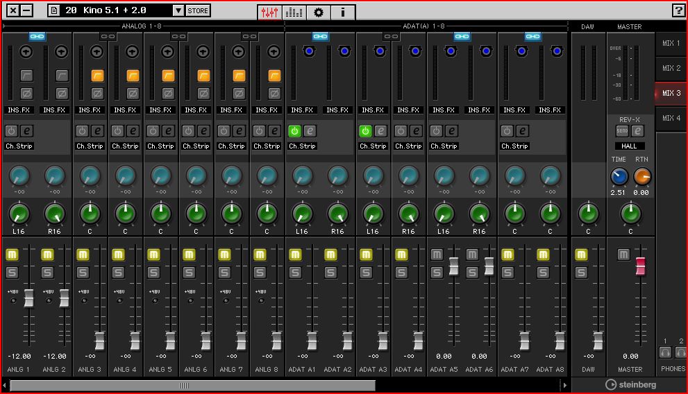

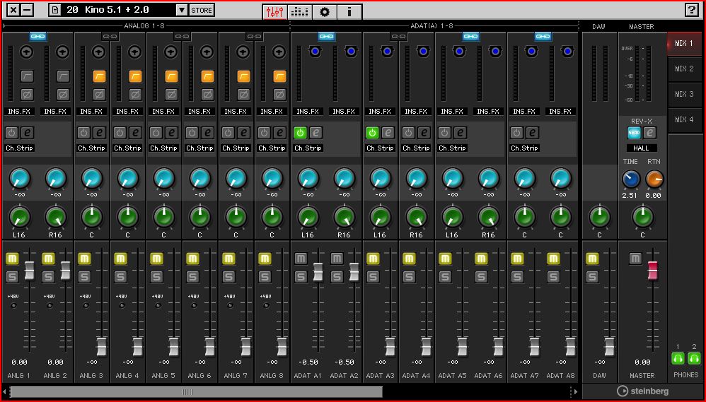

jinak vstupy jsou podobně jako na mixu, mají manuálně gain, sw korekce, efekt, panoramu, hlasitost, lze, ale nemusí je po párech prolinkovat
výstupy jsou po párech jako stereo, pokud chceš rozdělit třeba centr a subwofer, tak to pochopitelně jde, u vstupu pro centr nastavíš panoramu vlevo, pro sub vpravo
já to mám nakonfigurované
in L,R do out 1,2
in C,S do C pan L na out 3, S pan R do out 4
in RL,RR do out 5,6
do out 7,8 mám proroutovaný downmix pro odposlech v kabině
mechanický ovladač hlasitosti mi ovládá výstupy 1-6, tím můžu stáhnout celkovou hlasitost v sále, ale odposlech mi stále funguje
mám teda pak ještě jeden preset pro případ, kdy je film stereo aby se mi to rozeslalo do všech beden (takový pseudo 5.1)

- Příspěvky: 3592

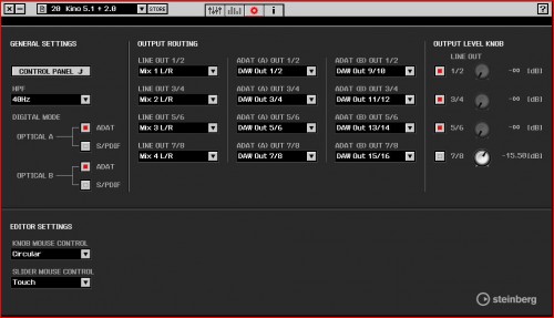

Screenshoty UR824
- Příspěvky: 3592
ještě dva

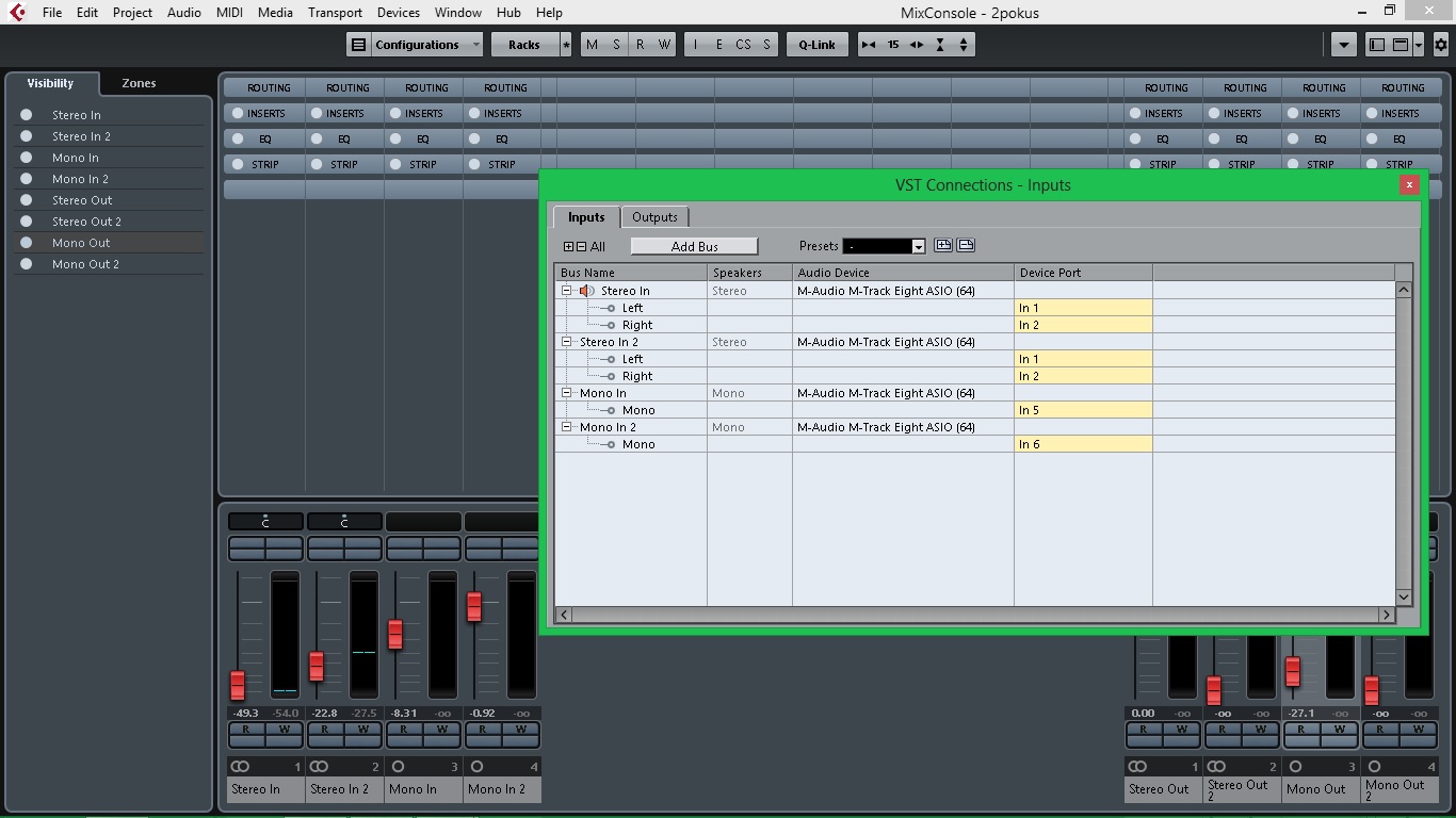

- Příspěvky: 24
- Registrován: stř 10. pro 2014 17:50:05

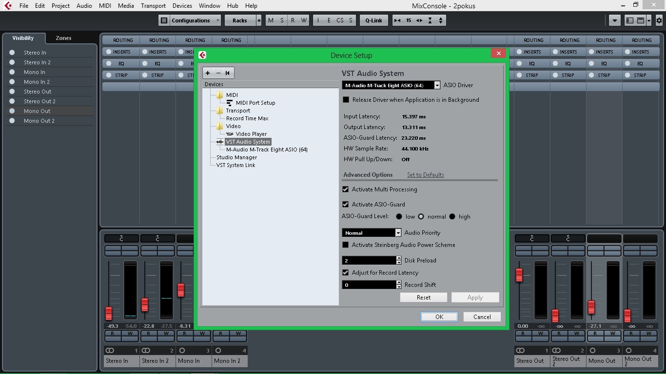

tak se ozývám po delším čase a mám potíž, program Cubase Le 9 mám nainstalovaný a po naroutování cest pro 5.1 dal jsem vstup LP, LP (prední a zadní, střed, subb nejde mi uložit nastavení té mixconsole tak aby to nastavení se uložilo do PC. Po zapnutí PC potřebuji kliknout na ikonu a aby se otevřel mix (mixconsole) nebo mám použít jiný program? Zvukovku mam M audio m track eight. U te zvukovy UR824 je přímo nějaký SW na ten mix viz foto v předešlých příspevcích nebo je to v tom Cubase někde? diky moc
případně mi prosím napiste zorývu - zavolám pro radu díky
- Příspěvky: 24

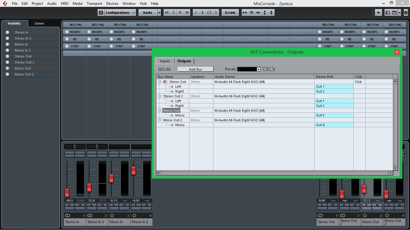

vše se podařilo rozběhnout Cubase jede ale nedokážu nasmerovat výstupy ven ze zvukovky, do zvukovky signál jde, vidím i v programu misconsole - indikuje uroven, ale výstupní signál ven nejde ani neindikuje u výstupních aderů v čam dělám chybu? diky moc
