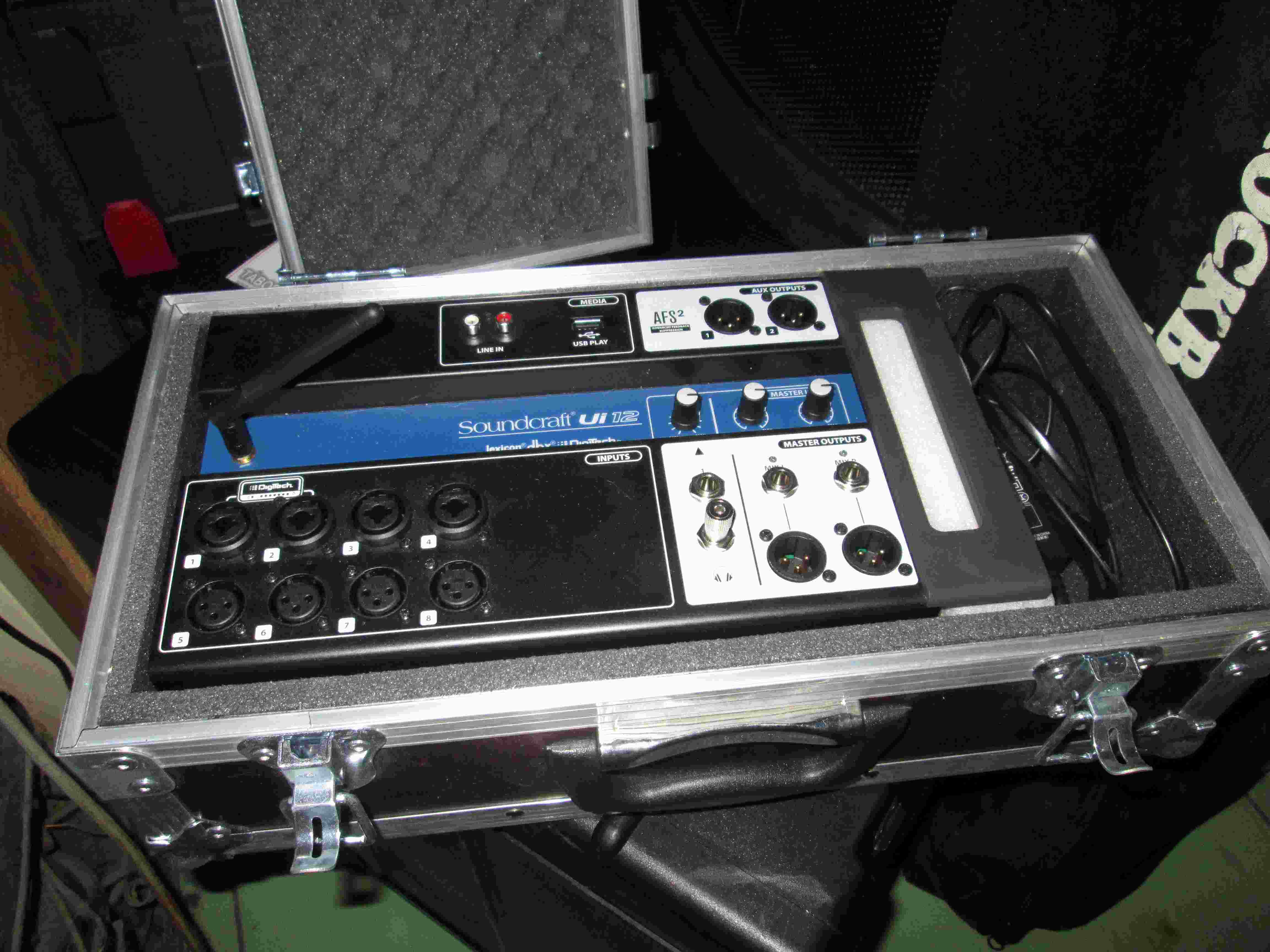

Za sebe bych doporučil jednoznačně malý digitál. Ať už malého "Behrouše" XR12, nebo Souncrafta SC Ui12. Pro kapelky našeho ranku, jsou tyto digitály doslova požehnáním. Všechno, co je uvnitř za vybavení, bych v racku sám neunesl a když, tak nezaplatil. Veškeré kabelování představuje prakticky jen "napíchání drátů" do stage-boxu. Není potřeba stůl, může se nechat na zemi, jako stage-box, pod klávesama. Ovládání zpříjemňuje fakt, že si na tabletu můžu zobrazit jen šavle, které potřebuji a možnost ovládat mix až z deseti různých míst (Ui12), přesně dle hesla: "Co Čech, to zvukař...". Nemalým pozitivem jsou rozměry a váha, kdy můj "kufr" s mixem mi běžně pomáhá nakládat má šestiletá vnučka. To by s mým analogem (A&H ZED14) nedala patrně ani má třicetiletá dcera...
Při ceně, kterou tyto digitály dnes mají bych neváhal ani minutu, já ho kupoval za něco víc, než je dvojnásobek dnešní ceny.
