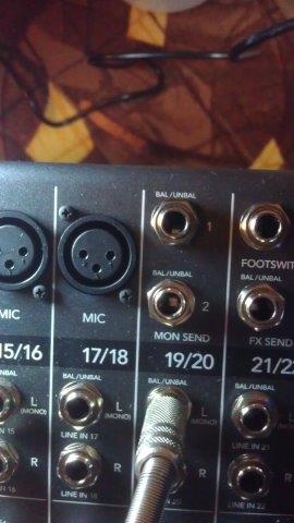

Ulevit jsem myslel kvuli monitorům s tím že subem opravdu zesílím signál jen ven... nevím třeba mněl slabou baterku.
L(mono) souhlasí přiložím fotku nad tím je bal/unbal t. zn. TS i TRS Jack. Je to i nad AUX send proto jsem se někde na začátku ptal proč je jeden send a dva returny. Nemám zatím ext.efx takže nevím jak je řešený ale zdá se mi divný že by si sám rozdělil mono signál na stereo. Takže spíš by měl být hnán přes insert ne?

Bal/Unbal, ono totiž, když do symetrického vstupu zapojíš TS Jack, tak se vlastně spojí stínění s kontaktem, který je normálně na kroužek a tím se ze vstupu stane nesymetrický, obráceně to tak jednoduše nejde.
