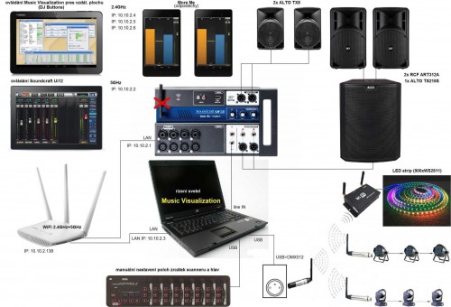

pro Krakonosh nemáš foto jak to máš celé propojené?

Příspěvek od PeBe » pon 19. úno 2018 7:33:54
pro zdenek22:
Jestli se můžu vsomrovat se svým zapojením...
zdenek22
Re: Soundcraft Ui16/12
Příspěvek od zdenek22 » pon 19. úno 2018 9:54:05
To vypadá dobře, tedy stačí už jen vše správně na konfigurovat. Jen škoda že nejsou žádná videa v češtině.
