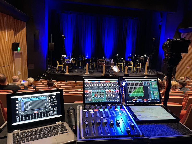

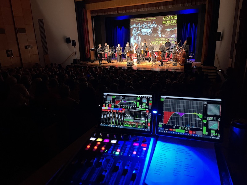

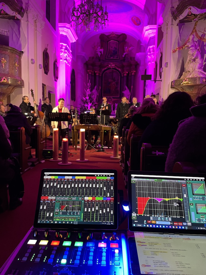

Kontroler pro UI24r:
Mooooc pěkné!
Skoro mám chuť si ten Extender přikoupit
To Damton: Tak mě to nějak ovládáním evokuje AVANTIS
Dvě nezávislé obrazovky, 2 banky faderů..... Jinak pěkná práce... Já poživám vestavěnou html aplikaci na UI24R, mixing station mě jako hlavní aplikace moc neoslovil....
