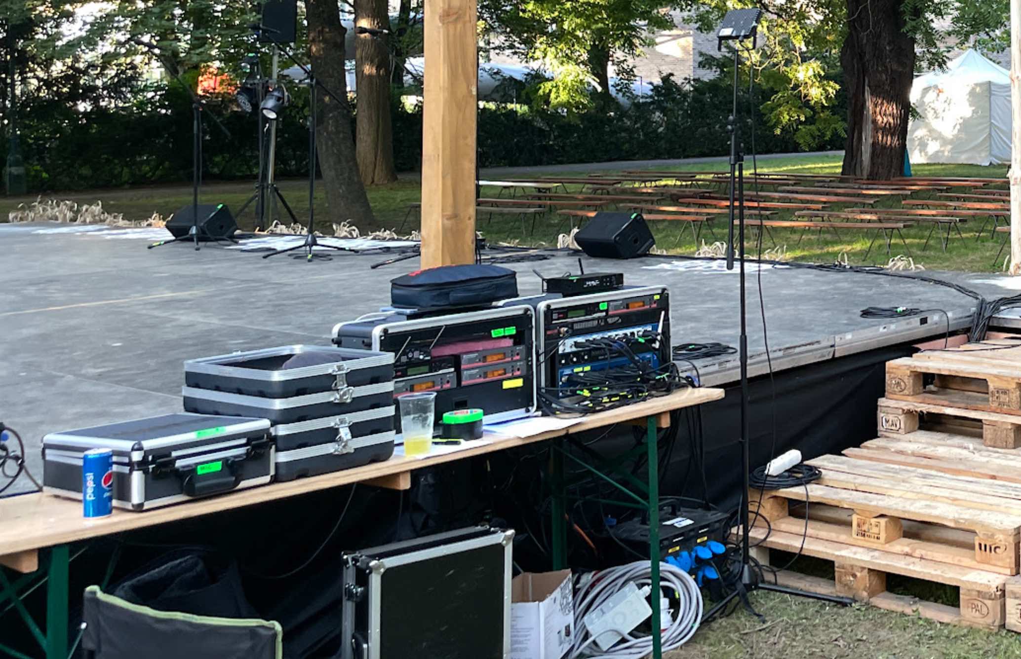

Nemůže to souviset i s umístěním ve špatně větraném racku?
Nemyslím si, kolikrát na to smažilo slunko a bylo 35 stupňů v létě a nic, žádný přidaný ventilátor tam nemám.
Nikdy mě to nespadlo z důvodu tepla. Kolikrát mi napsal Ipad že je přehřátý "zchlaďte zařízení" ale UI24 nikdy.
Mám ho v docela malém racku. a zrovna letos v létě bylo snad 34 stupňů a akce byla celodenní. smažilo na to od rána do večera. A nic. Hodně lidí řeší to přepastování CPU a chladiče a ventilátory, Ale myslím že tam problém není. Z důvodu tepla to nepadá, podle mě to CPU klidně 80 Stupnu vydrží. (životnost to asi zkracuje vysoká teplota, ale nemyslím si že to padá z důvodu tepla)

(foto z jedné letní akce, kde jdou vidět rozměry toho racku)
