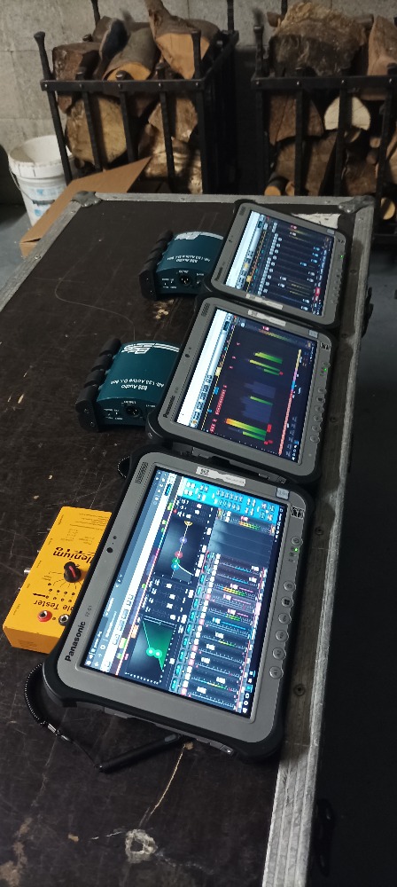

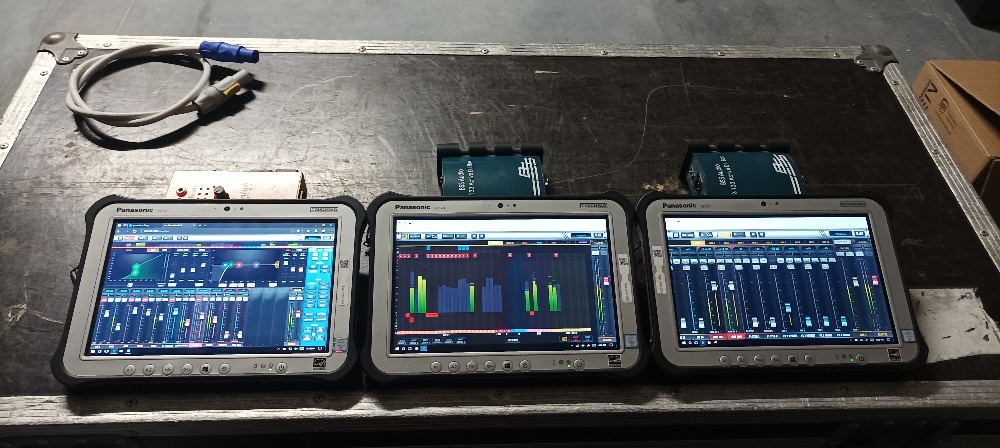

Dnes na zkoušce jsem si pohrál s "více obrazovkami". Přišlo mi to vtipné v tom ohledu, že jeden kousek toho tabletu (Panasonic FZ-G1) je 3x dražší než samotný mix Připadal jsem si pak skoro, jako kdybych "měl" Mackie DL32R+DC16 a ty tři iPady i když bez tej šíleně drahej konzole
