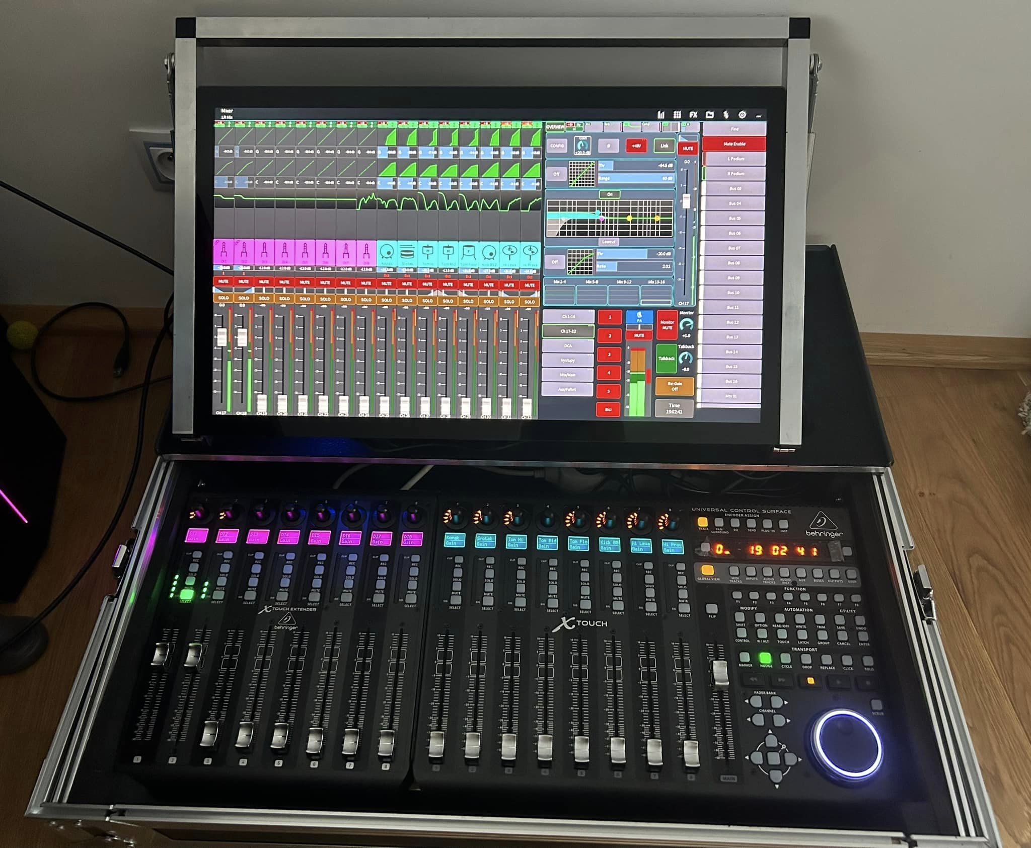

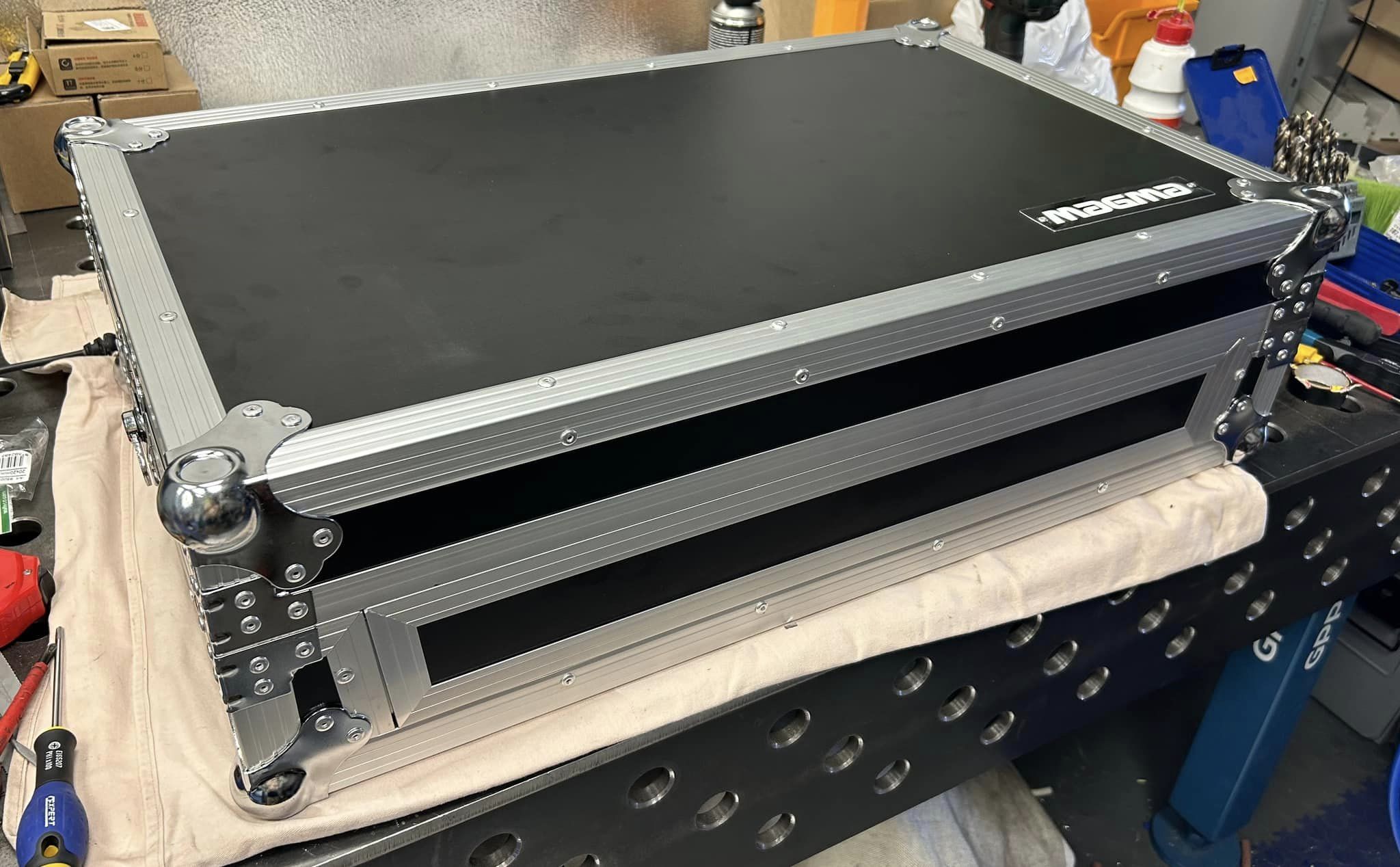

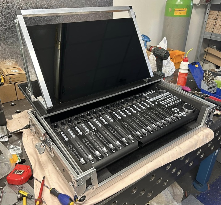

Tak jsem dokončil svůj prototyp konzole, ještě dodělávám mini PC a nějaké příslušenství :-)
