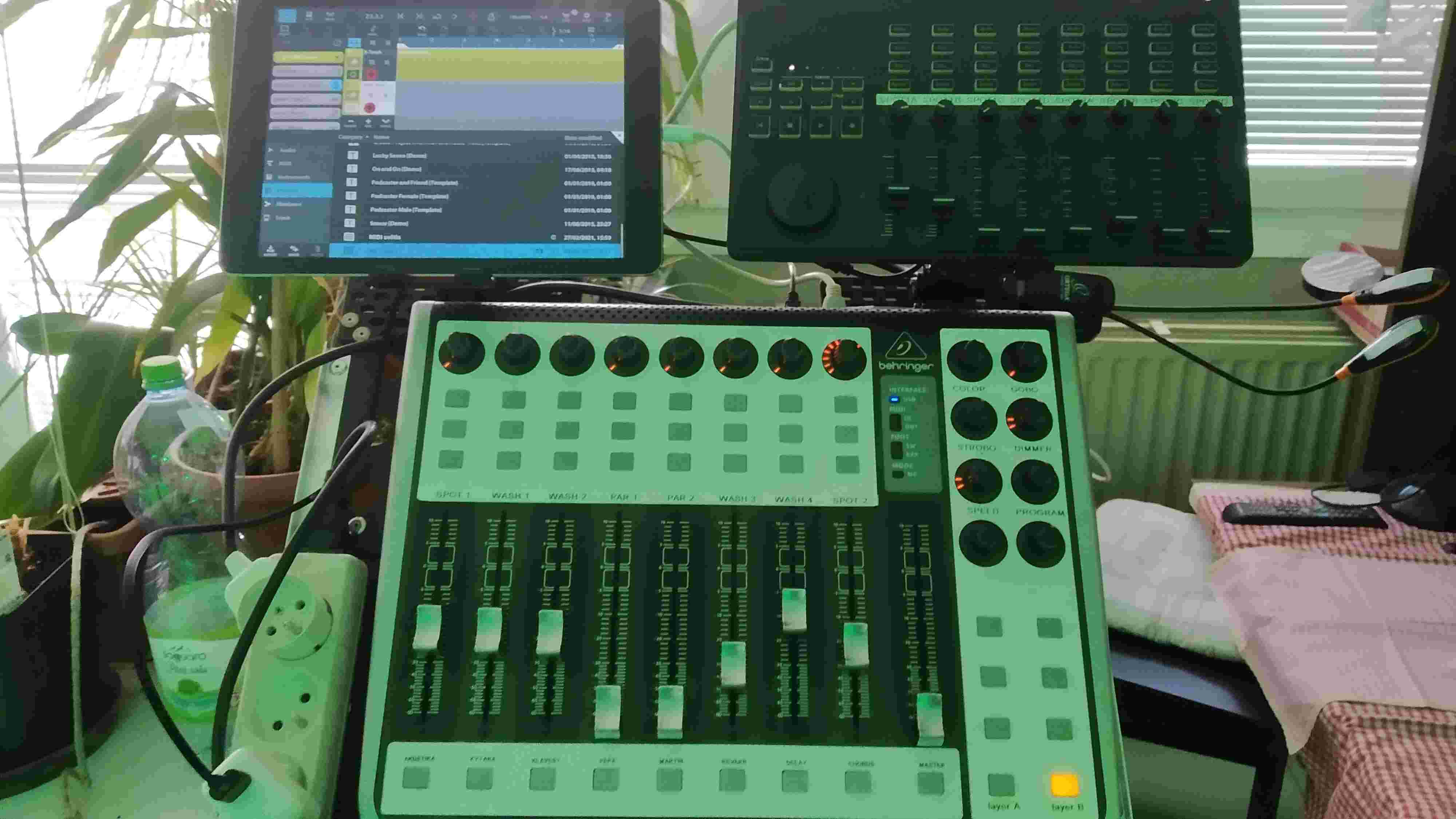

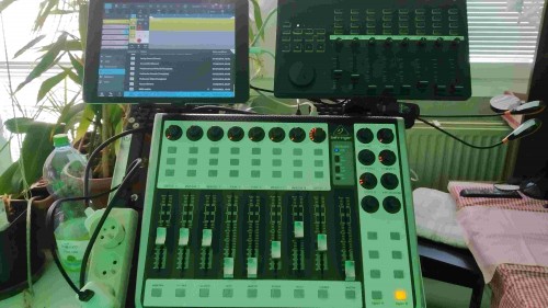

X-Touch Compact vs X-Touch...
Já mám kompakt, ale dnes bych šel do "plného", lákala by mě tam ta možnost displejů. Extender mi přijde trochu, jako chudý příbuzný, ale zase má ty displeje :-)

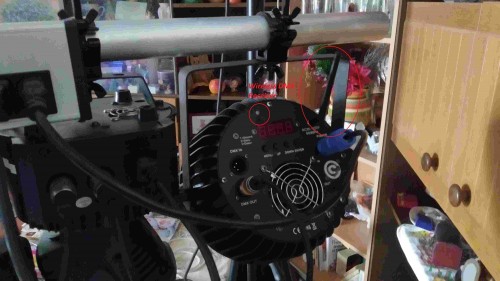

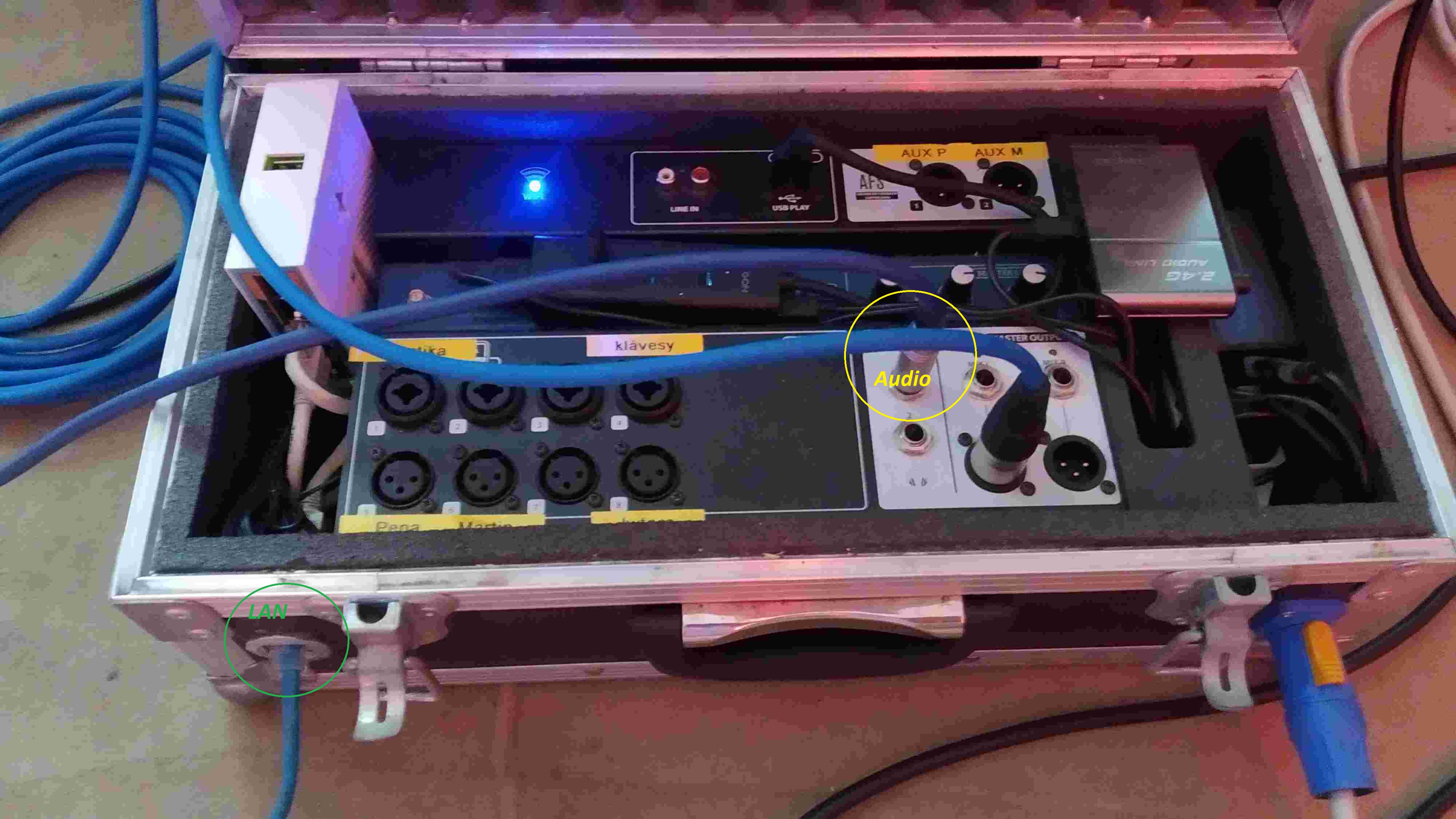

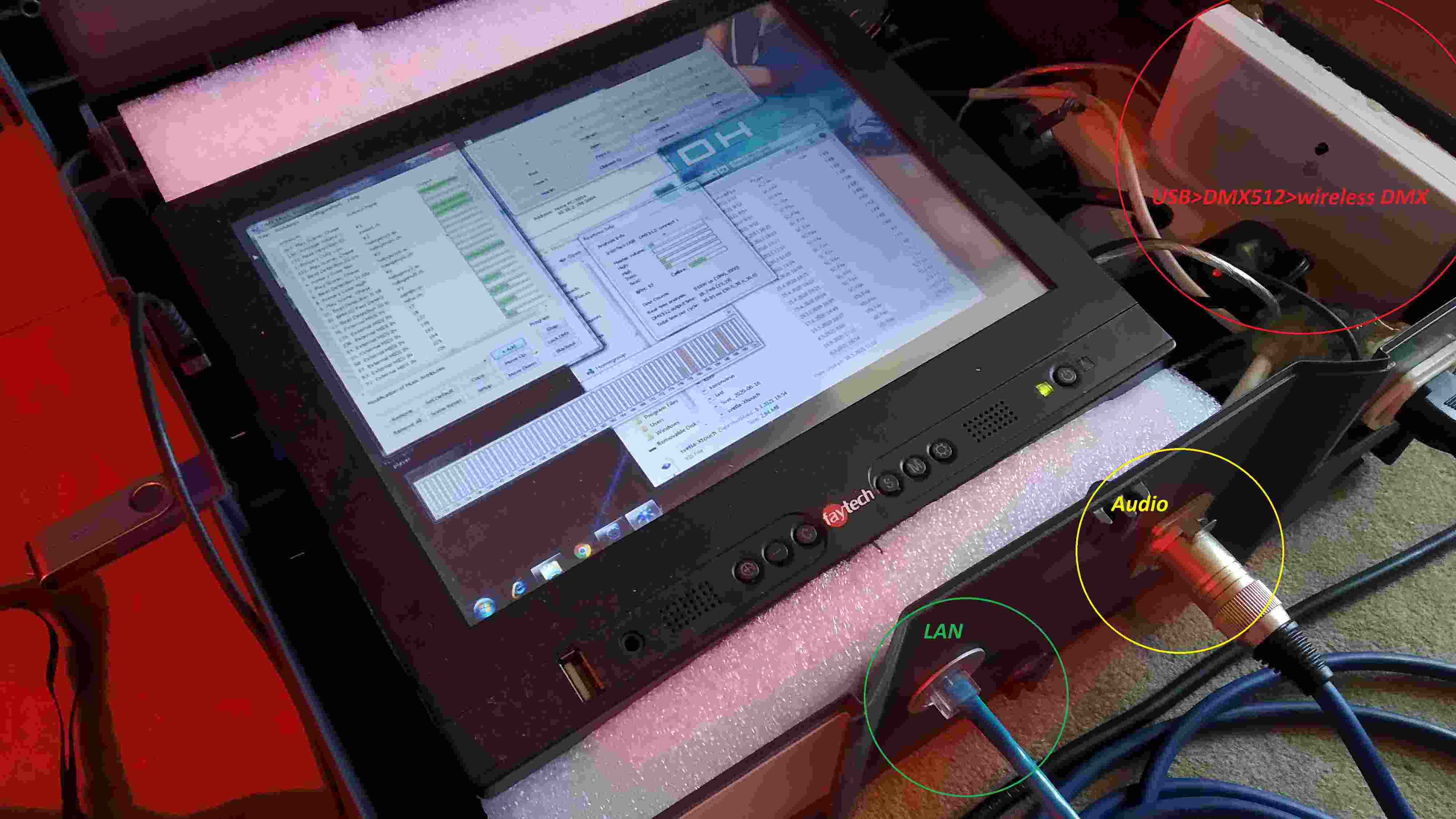

Světla řídit lze, ale chce to asi trochu toho bastlení. Já to mám tak, že layer 1 u toho kompaktu mám pro ovládání mixu. Mám to o hodně snazší, protože ovládám jen Ui12, takže se na vrstvu vejdu se vším z toho našeho mini cirkusu, včetně výstupů z efektů na faderech, pravá strana (otočné ovladače) mám nastaveny pro AUX1 a 2, hlasitost podkresu z USB a úroveň signálu za sluchátek, posílanou do počítače s Music Visualization pro ovládání světel. Tlačítky mohu zapínat/vypínat přehrávač, spouštět nahrávání a listovat v předvolbách. Layer 2 pak je vyhrazený pro světla, pro manuální zásahy do jejich nastavení, kdy nastavuji PAN/TILT čtyř wash hlaviček a dvou spot hlaviček. Ovladači napravo nastavuji COLOR, GOBO, SPEED,... u spotů. Do světel mi kecá ještě KORG NanoStudio, zapojený do X-Touch, na kterém si nastavuji předvolené pozice spotů a které se dají vyvolat stisknutím tlačítka na X-Touch. Tlačítka mezi PAN/TILT slouží k vyvolání jednotlivých chase v Music Visualization. Aby to s počítačem fungovalo a navíc bezdrátově, mám na iPadu nainstalované CubasisLE, které se starají o příjem MIDI eventů. V PC pak musí být nainstalovaný prográmek rtpMIDI, který se v MV tváří, jako MIDI vstup, komunikuje s iPadem a předává tyto eventy ke zpracování. Z PC pak mám vvyvedený USB>DMX512 převodník a hned za ním Wireless DMX vysílač. Mám dvě rampičky, na kterých jsem do LED PARů napevno zabudoval Wireles DMX přijímač. Mám tak usnadněné tahání kabelů na minimum :-)

U mne již delší dobu bydlí UI24. Co se týče ovládání mixu. To jsem pochopil. UI - Ipad - soft - Behrouš x-touch. Náš zvukař chodí po place nebo sedí na sudu s Ipadem. Ale přeci jen je snazší někdy chytnout za kliku.
Nu, jak jsi to popsal, jen z polovic vím vocas go. Pár obrázků by se šiklo. Myšleno ke světlům a jejich ovládání.

Díky, vypadá to zajímavě a promakaně :wink: Teď už tomu rozumím, teda co se týká zapojení. Pouvažuji minimálně o tom behringerovi. Ale co se týká ovládání, mám trochu obavy z jablek :( K ovládání UIčka používám starý yoga tablet s androidem. Zpočátku spoleh, ale v poslední době se to občas sekne. A jelikož neočekávám z polomrtýchvstání, tak
router do mixu a výměna za nový tablet nebo IPad mne zřejmě nemine. Samozřejmě 5,4 Ghz. Jedeš na 5,4 Ghz, je to pásmo spolehlivé?

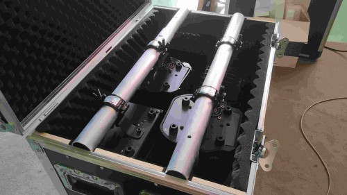

Za vším stojí má lenost a snaha o co možná největší zjednodušení stavění a především balení. Dlouhý výpadek jsem vyplnil laděním světel, takže jsem něco vyházel, něco dokoupil a hodně dobastlil. Nejčerstvěji to jsou dělitelné rampy, na kterých jsou světla napevno a jsou uloženy v transportních case. Zatím to má jedinou stinnou stránku. Nevím, jestli se mi to vejde do auta... :-D

Dovybavit světla zas tak drahé není. Nejdražší je Music Visualization, to je bez diskuse, pak už to tak děsné není. Program zvládne v naprosté pohodě i něco, co má pod srdcem ixpéčka. V mém případě je to mini Acer se sedmičkami z E-Bay za tisícovku. Dříve jsem to jel s lumprtem, který měl procesor Pentium M, dvě giga na ramkách, vykuchanou klávesnici a odpojené víko s monitorem. Makalo to mnohem spolehlivěji, než když jsem to zkusil s notesem s i5, šestnácti gigama na ramkách a desítkami... Pultík KORG jsem koupil také na E-Bay asi za tři stovky, protože měl vytržený mini USB konektor (naletoval jsem tam napevno kablík a jede). iPad mám také z druhé ruky, tuším, že za pět litrů, tedy když pominu, že jsem nejdřív koupil za trojku iPad2 s třicetipinovým konektorem, pro který jsem nesehnal kameraadaptér. Ten teď slouží pro courání, namísto nějakého Lenovo tabletu. DMX přijímače/vysílače, 5V zdroje a podobné nesmysly jsem nakoupil na "Alíku" doslova za pár korun. To se nám ale od července prodraží... :-( Pak už to chce jen trochu vybavenou dílnu, bastlířského ducha a nebát se vyvrtat díru do nového světla :-)
