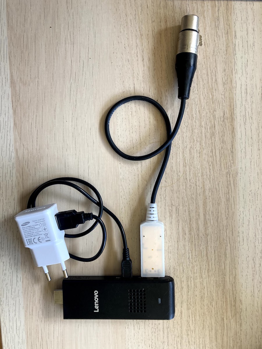

Když už jsme u toho ovládání dálkového světel mám to takhle:
Soft. Chamsys mě běží v mini PC stick k němu přistupuju přes vzdálenou plochu na ipadu. Světla mám propojené jednou lajnou 230V k ní mám přivázaný dmx káblík, vše tedy natáhnu jediným kabelem. Na světlech dokonce používám pouze jeden konektor pro in a out. Vše funguje. velice rychlé zapojení.
Ten jeden konektor je v pohodě pokud je Váš setup stále stejný. Kabel je mikrofoní tenký. Napájecí kabel je 3x0,75mm.
To zjednodušení DMX linky je dobrý fór. To si asi taky udělám, mám tu cca tři metry tenkého mikrofonního Klotze, to by mi mělo stačit. Díky za tip. Nevím proč, ale blikla mi právě hlavou hláška od "Cimrmanů": "Ty se dycky s něčím vytasíš..."

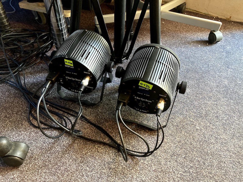

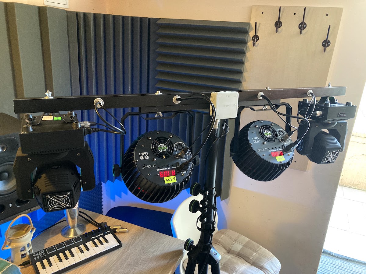

Světla mám zapojené za 3 minuty. Dva paprskomety na zemi a jeden stativ za bubeníkem viz foto. NA té konzoli na světla mám OBO krabičku kde mám spojené 4ks Euro káblíků 230V. Dále je tam canon konektor DMX na kterém mám paralelně napojené 4ks DMX káblíků ke světlům. Kabely jsou vedené vnitřem hliníkového profilu. V podstatě jenom hodím světla na stativ zapojím ty paprskomety na zemi a vše zapojím jednou zástrčkou 230V a jeden DMX konektor do mini PC a svítím.

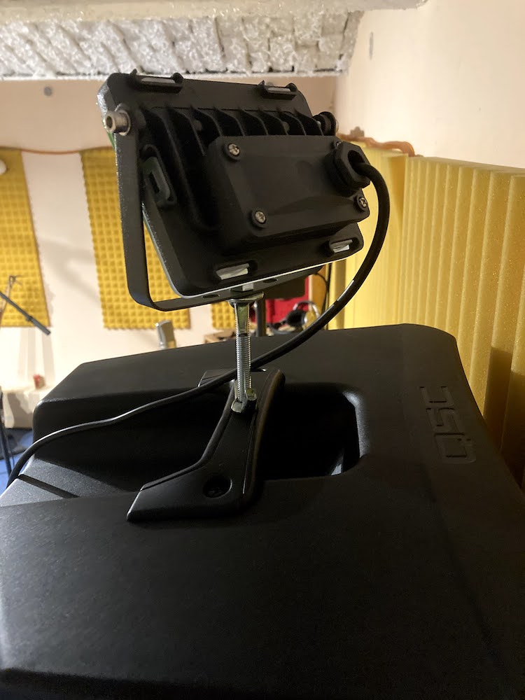

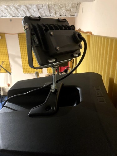

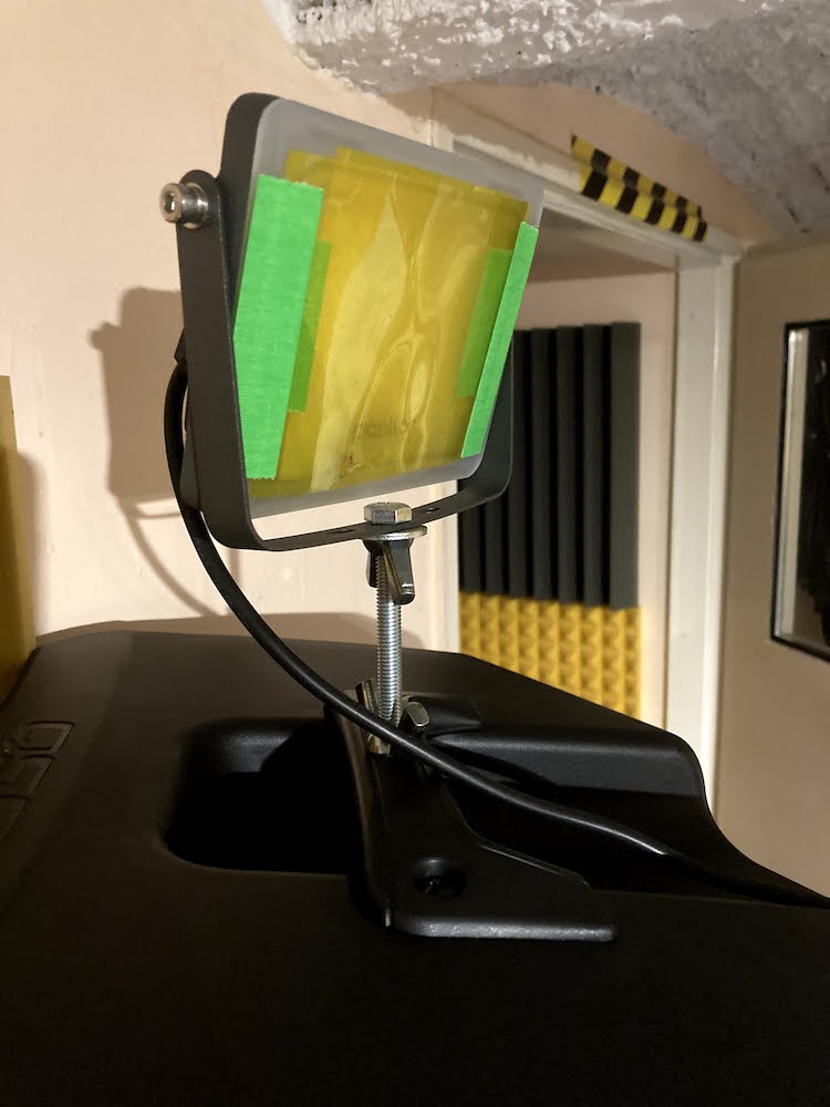

A ještě ukážu moji micro přední rampu
Každá aktivka má většinou závit na horní straně, Tak stačí kousek závitové tyče a 15W LED světýlko a hotovo. Nepotřebuju další stativ na přední světlo. Bedny jsou vždy před kapelou

Tyto mini reflektorkty máme řešené taky takto, jako bys mi četl myšlenky
, je to výborná věc. Používáme malé LED 20W z Alíka a je to v pohodě, jsou nám vidět ksichty a neoslňuje to
Damtone
to by sis měl nechat patentovat - "ne všechno jednoduchý je geniální, ale všechno geniální je jednoduchý" starý a stále pravdivý citát...
