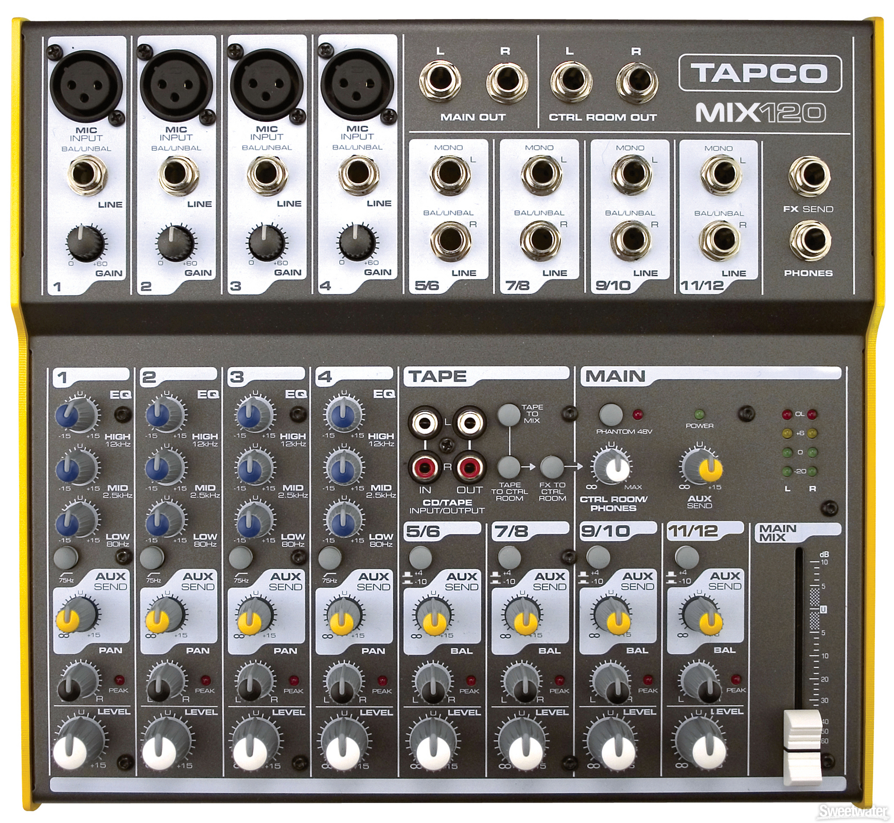

Takže chápu, že to může byt zapojeno nějak takhle?

Je mi to strašně trapné, nikdy jsem zvukařský mix pult neviděl, krom obrázku. Krásně jste to tu rozepsali, připadám si fakt jak pořádné jelito, ale jak by to bylo zapojené u mixu TAPCO 120?
. Kdyby jste mi to napsali jak to udělat. A ještě jedná otázka... Jelikož jsem DJ a mám DJský mix pult, dá se to taky nějak napojit? ten Alesis? nebo to musí jít přes zvukařský pult? inač ten můj mix pult je DN-X120, musel bych si kvůli alesisu kupovat i nějaký zvukařský, dejme tomu Tapco 120. Děkují moc za vaše odpovědí

U toho Tapca je to zrovna ten případ s AUXem, normálně smíchat + nastavit u vstupu s mikrofonem AUX a z AUX SEND to dovést do SIDE CHAIN kompresoru.
U Denonu nic takového není a "kalhotky" na mikrofonní úrovni asi taky fungovat nebudou, nejspíš by se musel použít mikrofonní předzesilovač, mikrofon připojit do něj a z XLR výstupu připojit do pultu a z TRS na SIDE CHAIN kompresoru.

Sidechain propojíš s FX Send kabelem TRS-TRS. Žlutý potenciometr AUX Send (na mixu vpravo nad master faderem) necháš pro začátek tak, jak je na obrázku. Žlutý AUX na každé šavli, kde budeš mít mikrofon, nastavíš podle potřeby tak, aby to fungovalo. Odhadum to bude někde na "třetí hodině".
Pokud kompresor nebude zabírat, můžeš přidat tím žlutým knoflíkem nad master faderem.

TO Kamil: Děkují za podrobný popis zapojení. naprosto tomu rozumím, ted mám jednu otázku. U Alesisu na zadním panelu je strana A a strana B, chápu to jako Leva strana a Prava, čili, kdybych zapojil Side Chain na straně A, fungovalo by to na jedné straně ne? Čili neměl by ten Jackový kabel byt rozdvojeny? u Mixu Jack 6,3 Stereo a u Alesisu to zapojit do Side Chaine do strany A a B? aby to bylo Stereo? Stejně ten zvukový signál budu mít na straně A i B aby to bylo stereově... Ještě jednou děkují za podrobný popis, myslím, že to zvládnu zapojit
