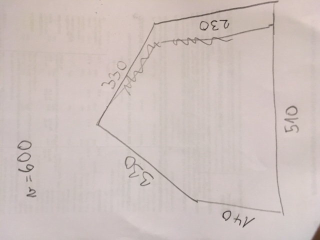

Příspěvek od zdenek84 » pon 05. úno 2018 21:11:54
Obsah a vyska. Ale objem nevím.
Planek
Planek

To je fakt takový problém z tohoto spočítat objem (aspoň přibližně)? Každopádně to vypadá tak, že na nízko laděnou bednu je to prostě malý už samo o sobě, natož když se pak odečte BR, měniče, prostor pro střeďák atd... z takhle malého objemu nevytlučeš nějaké extra basy ani s lepším měničem než je delta.
Příspěvky: 1556
Re: QSC rmx 2450 jak mám nastavit ?
Příspěvek od exxxi » úte 06. úno 2018 9:17:00
A kdyz to neumis vypocitat, tak si to namaluj na ctvereckovy papir a spocitej ctverecky.

Máš to necelých 80 (78,5) litrů hrubý objem, pokud jsou toto vnitřní rozměry... od toho odečti měniče, bassreflex(y), případný výztuhy atd. takže reálně to bude maximálně tak 70, což je prostě málo... tam ta delta půjde ladit nejníž tak na 60Hz, spíš o kousek výš... muselo by se to hodit do simulace, což teď po ruce nemám. Tak či tak platí to co je výše... s tímto měničem v této bedně se na opravdovou fullrange bednu, co se nebude mít problém obejít bez subu, nedostaneš.

Ok mam to ,vychazy me to na 86 litrů - Jaky ze to ma myt ten bassreflex ?? Dekuji za info
