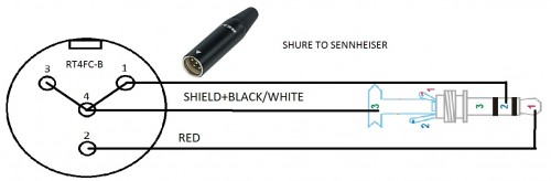

Zdravím mám otázku či je vôbec možné skombinovať mikrofón shure PGA31 so systémom Sennheiser g4 SK300 s pouzitim redukcie? Mám vyrobenú redukciu s konektora shure mini xlr 4 pin na skrutkovací stereo Jack
Šľapalo to niekoľko akcií a zrazu do toho začal vstupovať nejaký digitálny šum a netuším čím to môže byť spôsobené či odišiel mikrofón alebo som nesprávne zapojil redukciu. Prosím poraďte.

Osobně si myslím, že musí být problém v redukci. Používám dva sety s PGA31 ale s příjmačem Shure BLX a i po několika letech bez jediného problému, pokud neberu v potaz jediný problém, přílišné se vzdálení od příjmače.

Taktiež som donedávna používal blx. Ale výpadky signálu boli neúnosné z toho dôvodu Sennheiser ale ak je problém v redukcii neviete mi poradiť nejaké iné zapojenie alebo hotovú redukciu ktorá bude fungovať pretože na internete som sa nedopatral k nejakej zmysluplnej schéme zapojenia. Ďakujem

Podobně jsem bojoval, když jsem potřeboval propojit AKG C411L s phantom adaptérem Superlux PS 418-S. Nevím už, kde jsem potřebné informace objevil, ale bylo potřeba sáhnout do napájení kapsle zapojením odporu.
Pokud jsem dobře viděl, pak by u Shure měli mít toto napětí 5V a u Sennheiserů 7V. Možná pomůže tento odkaz, nestudoval jsem to nijak podrobně.

Ďakujem pekne za pomoc s riešením. Problém som vyriešil síce o druhej ráno ale podarilo sa bolo to len zlým zapojením redukcie. Neskôr pridám aj schému zapojenia ak by niekto potreboval niečo podobné. Ďakujem pekne.

Příspěvek od Tomas M » pát 26. črc 2019 15:54:52
