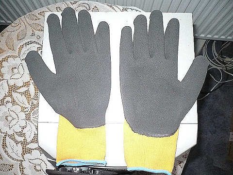

Ale vážně, zapomenul jsem na rukavice - já mám nějaký Adam Hall s protiskluzovou úpravou a při stavění i bourání aparátu to hodně pomáhá, když není nutný všechno držet silou...

Ty Adam Hall rukavice, to jsi koupil kde?Máš link?
Někdo má čtyřkolky a RC modely, někdo aparát, hold jsme jen chlapi
Re: co by měl zvukař všechno mít ? minimum
"Rukavice dítě stálo, z plna hrdla mlčelo!" -:)))
Třeba tady: http://eshop.prodance.cz/search.asp?EXP ... archType=0 .
Jsem zmatkař, někdy. No a?
šmankote, tu cenu rukavic si vycucali kde? Nedávno jsem koupil v pracovních potřebách tyhle rukavice za 35 peněz. Sedí perfektně na ruce, je v nich cit a jsou pogumované ...
