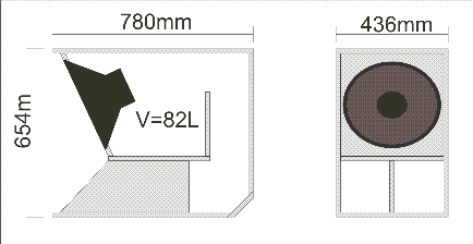

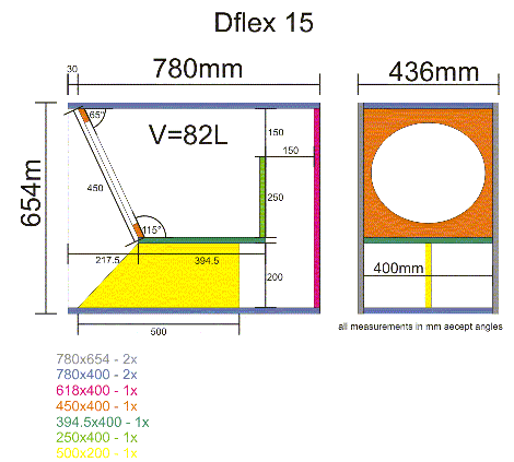

nemate niekto vykres na 15" horhflex ?
martin

toto som nasiel mate niekto skusenosti
martin

ale tam nevidim hormflex

este nieco som nasiel
skusime

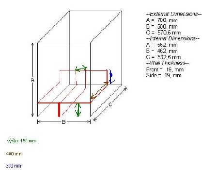

Čaute všichni nechci zbytečně zakládat nové téma a tak se zeptám tady: Mám rád opravdu silné basy a mám rád experimenty proto sem se rozhodl postavit subbas od Jeff Robinsons 28hz Bas horn plán se nachází také zde http://dominikreichel.rajce.idnes.cz/Pl ... 269730.jpg
otázka zní zda už ste to někdo stavěli nebo aspoň slyšeli nikde sem nenašel naměřené hodnoty ktomuto boxu a zda to má vůbec cenu stavět? Plánuji ji osadit reproduktory od precision devices PD158 a jestli to bude hrát dobře tak určitě dva kusy na jednu stranu dohromady teda 4kousky ať je to komplet tak se snimi chci převážně zvučit DNB a elektronickou hudbu. Předem děkuji za jakoukoliv pomoc

Ahoj, když jsme před lety navrhovali, počítali a zkoušeli různé bass ozvučnice, testovali jsme samozřejmě i boxy se zvukovody. Ono je to geniální řešení, tedy ve vztahu k účinnosti. Můžeš počítat cca. 4-6dB k dobru. Nicméně pokud bys chtěl této výhody využít např. pro 80Hz ( tedy žádný nízký bass) muselo by vyústění zvukovodu být min. 120x120cm.
Pokud dáš zmiňované boxy 2 vedle sebe - zvukovody od sebe, budou hrát dobře a nahlas, ale tak cca od 120 Hz. Musel bys udělat 4ks na stranu. Ano, pak by to byl mazec. To je fyzika. Tu neošidíš. Raději se vydej cestou přímovyzařujících beden ( jsou na domácí stavbu jednodušší) a velkého výkonu.
