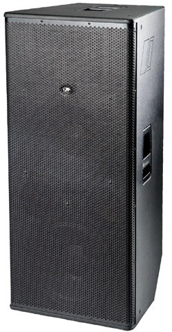

Ja bych si vybral DAS Rf-215.96 ( http://dasaudio.com/index.asp?pagina=pr ... =1&lang=en ) a koupil bych si ten konec jeste jeden ;-)
... ale myslel bych si ze by si clovek mel vybirat spis zesilovac podle toho jaky ma/chce bedny, ne naopak ;-)).
