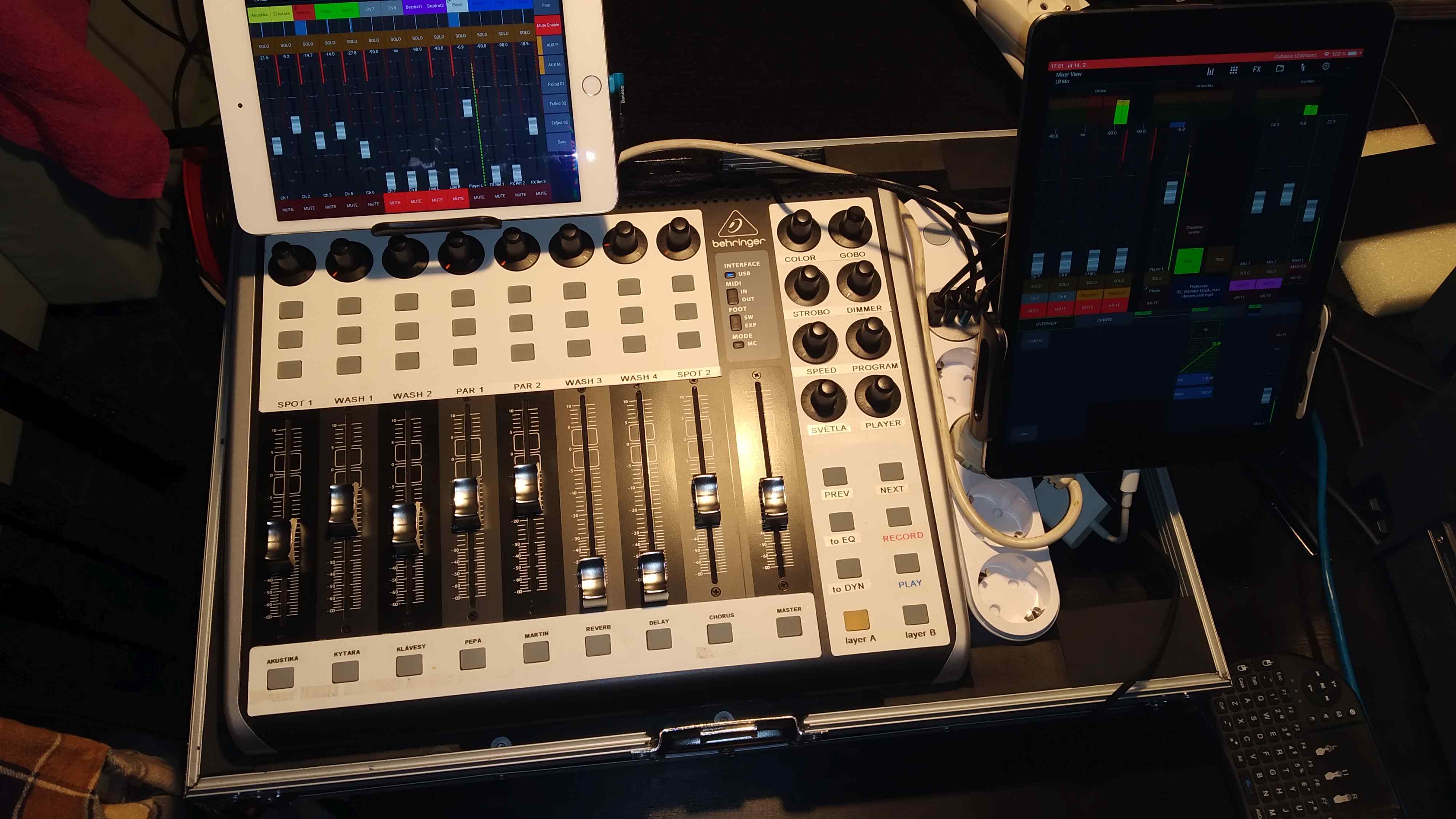

Tak jsem také podlehl kouzlu MS, nechal se inspirovat a vytvořil nový model "FOH" pro letošní rok

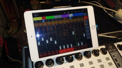

iPad Mini 4 slouží k nastavení jednotlivých AUXů.
iPad Air slouží pro nastavení úrovně vstupů, které nejsou na kontrolleru a jsou běžně nevyužité. Dále se zde nastavují PEQ, kompresory, gate,... zvoleného kanálu, přehrávač a výstupy z mixu.
Pro možnost pochůzek (na WC, či k výčepu) je připravený iPhone 6, kde se dají ovládat pouze úrovně a mute jednotlivých vstupů a Play/Stop přehrávače.
Nově chci zkusit sluchátka Bluetooth pro SOLO. Zítra uvidím, jestli to tam nechám, nebo transmitter a tlačítka SOLO vyhodím, na smetiště dějin

Tak bluetooth pro "čuchák" (a vlastně pro cokoliv) nedoporučuji. I když Sennheiser tvrdí, že jejich BT T100 má mimořádně nízkou latenci, odhaduji ji tak na čtvrt vteřiny. Takže knoflíky mažu a BT transmitter se sluchátky odkládám na dno šuplíku
Při ostrém testu se celkový koncept "vše v jednom case" osvědčil, jen iPhone pro pochůzky se ukázal být, jako nedostatečný. Ten displej je moc prťavý a bez brýlí jsem měl při zhasnutých světlech problém trefit správný fader. Takže na tento účel opět přibalím iPad2, ať si dědek taky užije
Na něm nechám běhat klasiku, Safari a webové rozhraní mixu. Bude tak fungovat i jako určitá záloha, kdyby se okolo MS něco podělalo.

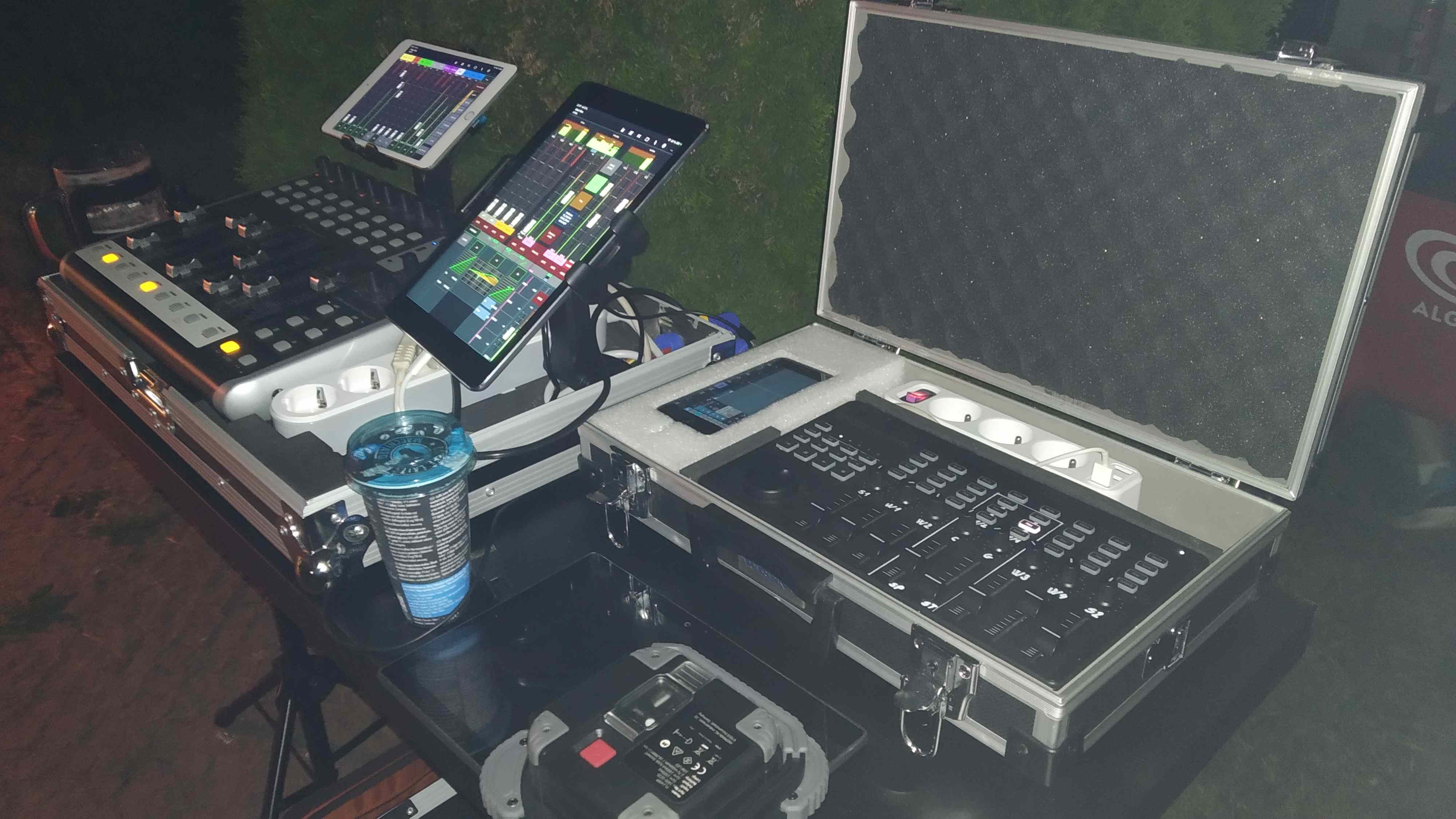

Jen malá perlička, možná spíše do "baru", než sem. Ale...
Hráli jsme venku na malé akcičce, kde jsem váhal, jestli má vůbec smysl brát i X-Touch a neodehrát to celé jen s tabletem. Nakonec jsem vzal všechno. Ono to docela hezky vypadá a dělá to dojem na laiky
V průběhu večera mě navštívil obrovský chlupatý pes a nechal se odrbávat. Když ho to přestalo bavit, líně odešel. Já sáhl na fader, ucítil jsem píchnutí v ukazováku, jak přeskočila statika. Všechny fadery sjely na nulu. A ticho... Nic víc se nestalo, fadery jsem vyjel, kde byly a hrálo se dál...
Kdykoliv pak chlupáč přišel na kus drbu, pro jistotu jsem se po jeho odchodu dotkl zemnícího kolíku na prodlužovačce. Od psa, ke psu
Takže bacha na chlupáče, když máte X-Touch...

PeBe : co to tam máš za udělátko na řízení předpokládám světel ? co je to za "nemotorový" kontroler a co používáš za soft na tom telefonu ? Hledám nějakou schopnou aplikaci na iPad nebo Android abych ovládal světla DMX-ART NET.
Něco kde se opravdu rychle nastaví nějaká ta blikací scéna která i reaguje na zvuk.
Kontrolér je Korg Nanokontrol Studio3 (?). Lovím to ze sklerotické paměti, jsem zrovna pod stanem s vnučkami
Telefon je iPhone, tuším SE, nebo 6, aplikace snad Cubasis 3, kvůli MIDI. Asi by to zvládalo i něco zadarmo, ale byl jsem líný hledat. Na druhém konci WiFi je mini PC s Win XP a rtlMIDI. Pak už jen Music Visualization a příznaky MIDI in. Z PC pak USB DMX převodník a za ním pak DMX na wireless.
