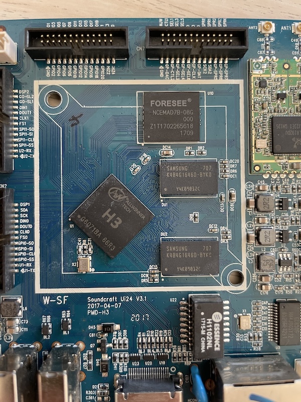

Pokud to i tak blbne, tak se bojím že odchází CPU deska v UI24 (5086286.V - UI24R CPU Board),
na té desce je CPU, RAM a MMC disk.
Mám doma jednu náhradní, nebo oslov přímo Audiomaster ta deska stála do 5tis kč , pokud zvládneš výměnu sám.
Znamená to rozhodit celý pult a vše poodpojovat, současně doporučuju už osadit ventilátor a přepastovat procesor. Já jsem si dal i na RAM a MMC paměť tzv. "thermal pady" ať se chladí taky. Mám to na obou pultech, ať jsme připraveni na léto.

Třeba je to teď jinak ale u starších kousků, si nechávájí původní FW na záložním oddílu mmc disku a tímto příkazem ho prostě natlačí ze zálohy do systémového oddílu disku.
Dělal jsem to asi na 4 kusech UI24 a vždy se vrátil fw "2.něco" nikdy tam nezůstal fw3.3
Takže buď ten "fullreset.txt" neproběhne korektně , nebo se novější kousky chovají jinak.
Ty UIčka u kterých jsem to dělal byly tak +- 6 let staré.
A žádná "eprom" na desce není. Je tam čistě CPU, dva moduly RAM a mmc disk. A pak další integráčová bižuterie k LAN, USB, HDMI, a Wifi modul. Je to prostě jako nějaká "raspberry" deska , jenom místo SD karty má MMC disk.
Je možné že se touto závadou která se projevuje špatným vyvoláváním presetů a Show už pomalu ten MMC disk loučí...
