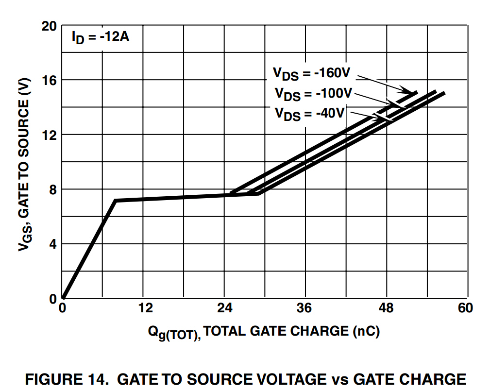

...a nebo se pro obdélník kouknout na celkový náboj Millerovy kapacity (Cgd, resp. Qgd) třeba jen toho jediného FETu, který činí 32nC (trochu závisí na napájecím napětí, naopak nezávisí na proudu) a pro jeden pár (dokonce pro jeden jediný N-MOS pro náběžnou hranu, o náboji pro gate P-MOSu nemluvím) je potřeba pro 200 ns hranu řádově 150 mA (určitě and 120 mA). Reálné "spínací" doby, tedy hrany obdélníku, pětice tranzistorů s 50 mA celkem (opět beru v úvahu jen N-MOSy) jsou řádu 2,4 us:
Qmiller = 24 nC x 5 MOSFETů (Q miller beru z obrázku náboje hradla jen tu plochou část, která je čistě Millerovská)
t = 24 nC . 5 /0,05 A = 2,4 us
To je jen pro nabití spnínajícího tranzistoru, nemluvím o dalším náboji, který je třeba odvést z vypínajícího tranzistoru, který časy dále prodlouží (teoeticky na dvojnásobek). MOSFETový stupeň by tak při ideálně obdélníkovém a přesně synchronizovaném proudovém buzení 50 mA teoreticky od 52 kHz na plném napěťovém rozkmitu kreslil čisté trojúhelníky (zde jsem vzal MIllerovu kapacitu 1 MOSu x 10 ks).
Nejde o chybné teoretické předpoklady, ale o reálná fakta chování MOSFETů, viz:http://www.irf.com/technical-info/appnotes/mosfet.pdf, strana 10-11 a zejména Fig. 13. Ve spojitém režimu to bude všechno více rozložené a méně patrné, ale pro obdélníkové signály velké amplitudy to bude platit dost přesně. Zajímalo by mě, jak jste se vypořádal s tímto fyzikálním faktem, když Vám ty mosfety kmitají při desetinovém proudu tak čile (a to nemluvím o přechodovém zkreslení, které koriguje až celková NFB o pár stupňů dále a tím pádem o to pomalejší)...

Federmann píše: Obrázek
Využívám jenom tu kratičkou lineární oblast do 6V UGE. Jinak je HQQF po všech stránkách extrémně předimenzován.
Ta kratičká "lineární" oblast do 6V platí pro oblast, kde se neuplatňuje Millerova kapacita Ugd, tedy pro oblast, kde je napětí Uds konstantní. To jistě v žádném koncovém stupni audiozesilovače neplatí, jinak by neměl výstupní napěťový signál, o který nám všem jde :-D ...

sledge píše:
Přesně v té kratičké oblasti to pracuje, UDS není konstantní, ale je to na UDS nezávislé!, Napětí nepřekročí nějakých 4,5÷4,8V což odpovídá proudu 3÷5A, na 5A je proudové omezení, Ft konců je ke 100MHz, budičů 200Mhz a díky zapojení SB jedou daleko výše, OZ je pro 0,2V rovný až ke GHz, a přitom se bavíme o frekvencích v oblasti Nf. Nemějte obavy, zatím asi nic lepšího není.

Chcete říci, že Vaše geniální zapojení dokázalo eliminovat Millerovu kapacitu Mosfetu, tedy Cgd, a to buzením z proudového zdroje o nízkém proudu?????
Nebo jak si mám vyložit zcela nekonkrétní větu "Přesně v té kratičké oblasti to pracuje, UDS není konstantní, ale je to na UDS nezávislé!"

Jenže ono na proudu tak úplně nezáleží, ten jenom posune hranici potřebného Ugs o I/gm. Tu nelinearitu způsobuje právě Millerova kapacita a změny kolektorového napětí, proto je nutné tam ten náboj nějak procpat. Schválně se pořádně podívejte na obrázek, co se přesně děje s Id a Uds v té, jak říkáte lineární části charakteristiky. Pak zjistíte, že ta Vaše cíleně vybraná lineární oblast se týká pouze chvání při KONSTANTNÍM Uds, kde se MIllerova kapacita (a jí zavedené nelinearity) neprojevuje.
Ten obrázek se týká spínání, což ale je ekvivalentní obdélníkovému signálu....a pak se divte, že když Vaše argumenty jsou směsicí rozumných myšlenek a takovýchto podivností, tak Vás nikdo nebere moc vážně...

Napětí větší, než je potřebné, představuje oblast t3 - t4. Já se bavím o oblasti t2 - t3, která představuje přetlačování Ugs a millerovy kapacity (s nabitým Cgd, děje se vždy, když se mění výstupní napětí zesilovače). Největší rozdíly se dějí, když je Ug blízko Ud (vlivem nelinearity Cgd). Kdykoliv se Uds (a tedy výstupní napětí zesilovače) má rychle měnit, musím nabíjet/vybíjet tuto kapacitu, abych udržel "konstantní" Ugs. No a abych byl schopen projet celou oblast výstupního napětí s deseti fety od mínus maxima po plus maximum (pro jednoduchost uvažuji rozkmit 100 V), musím dodat/odebrat každému hradlu řekněme alespoň po 20 nC, což dělá 200 nC na zesilovač s pěti páry. Při 50 mA to trvá 4 us (a tedy SR 25 V/us). Největší nároky budou pro poslední volty rozdílu mezi Ug a Ud, naopak nejmenší pro malá výstupní napětí (rozdíl Ud a Ud nad 10 V) a bez měření/simulace těžko říci přesně, ale přinejmenším jedna hranice je celkem dostatečně určitelná a měla by představovat řekněme výchozí bod. Když nebude proudový zdroj stíhat, bude to de facto znamenat potenciální riziko vnitřní limitaci rozkmitovky při určitých signálech a efektivní rozpojení ZV. Ona ta ZV je de facto rozpojena i v okamžicích mezi t1 a t2 a tak je třeba zajistit, aby strmost konce byla vyšší, než strmost vstupního napětí x napěťové zesílení, což opět závisí na proudových možnostech budiče.
Když je to takto poddimenzované, tak se prostě nedá věřit plné šířce pásma 200 KHz pro plné vybuzení, leda že by i při plném vybuzení zbývalo na tranzistorech třeba 10 V (Ud-Ug asi 5 V), což mi připadne dost nesmyslná koncepce.
