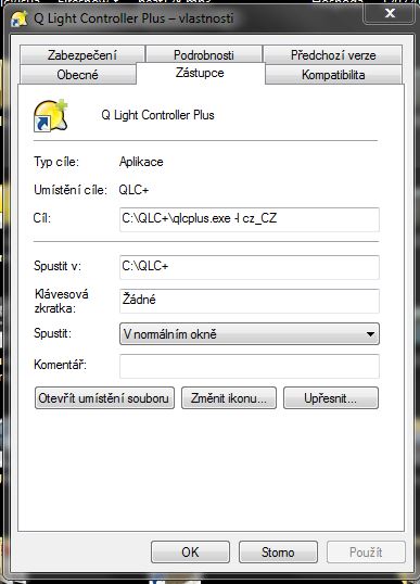

zkouším tento text dopsat a nějak se to nedaří, není tam napsáno glcplus.exe jen glcplus. Nemůžeš to nějak upřesnit?blaha píše:už jsem to vypátral v návodu![]()
musíš upravit spouštěcí řetězec u zástupce, pravé tlačítko/Vlastnosti
a za qlcplus.exe dopsat -l cz_CZ

Blaha, pridal som tvoj obrazok do online helpu. Vdaka!
