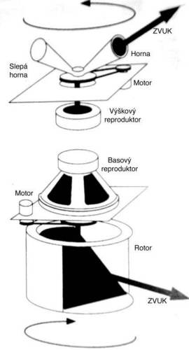

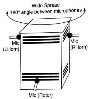

Na tom druhém odkazu se uvádí, že by se to mělo snímat 3x mic. Dole se motá ještě basák, patrné na nákresu. Mě by ale zajímalo, jestli se ten doplerův efekt projevuje právě u dvou mikro umístěnými proti sobě. připadá mi, že by měli být naopak těsně u sebe, v podstatě jako uši posluchače.
Co vy na to?

Právě, že jsem je nabral jedním z krátké strany a jedním z dlouhé a bylo to docela príma.
X - Y se mi zdá ale lepší.
Dva micy z boku (jak je na tom nákresu) - takové nepřirozené a agresívní.
Zkoušel jsem SM57, NT5 a nakonec jsem použil AKG D770.
Dolů rozhodně velkomembránovej kus - budu zkoušet D112/B52.
Jinak to naštěstí vláčí víc kapel, nejenom RedBaronBand
