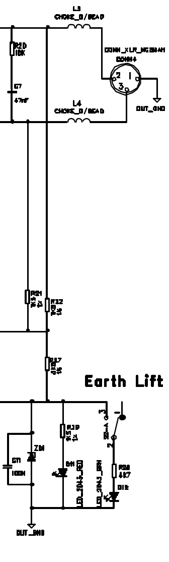

Problém je v tom že u všech aktivních di-boxů v případě odpojení GND T.J. I STÍNĚNÍ V KABELU OD PULTU přerušíte vlastně prívod napájení zpultu. Proto nelze u všech běžně dostupných diboxů co znám použít napájení phatomem a současně odpojit GND.

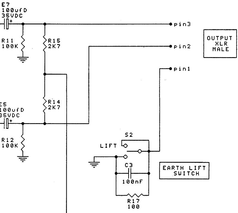

... neptej se me jak ale mam opacny nazor a sice ze u vsech slusnych DIboxu to jde. Krome Uliho DI100 mam KT DN100 kde to samozrejme taky jde a u ARX DI Plus co testuju ted to taky jde (zapojeni viz priloha).

JJ, resi se to u DIboxu bez trafa RC clankem, ale je to takovy fake ground lift. Rozhodne tomu nelze rikat galvanicke oddeleni.

Tenhle fígl používali výrobci některých konců s nesymetrickým vstupem.
Stínění budící linky bylo pripojeno k zemi zesilovače přez malý odpor,na němž
vyrovnávací proud vytvořil úbytek napětí který působil proti rušivěmu napětí na živé žíle. Tuším že to bylo u řady DPA které vyšlo AR.
