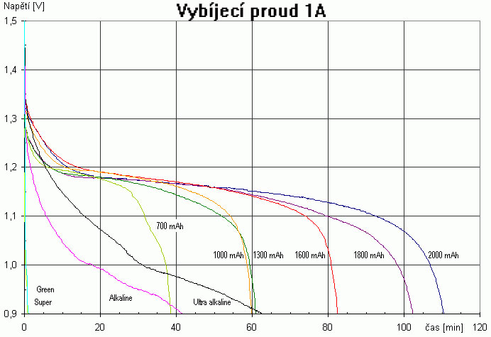

A ještě....
A tady (spodní graf) jsem vyštrachal vybíjecí charakteristiku akumulátoru, kde je patrné, že akumulátor se nenabijí na plných 1,5 V a v zátěži padá hned prudce dolů k 1,2V, což pro funkci bezdrátu může být velmi brzy hraniční hodnota pro jeho funkci.
U alkalik (horní graf) mám za to, že to napětí začíná na 1,5V a nepadá hned tak prudce dolů. Takže k hraniční hodnotě se dostane později.
Když tak mě opravte, nebo sem hoďte odkaz....

Jestli náhodou ten prvotní rychlý pád u akumulátorů nebude tím, že 1,2V je jejich jmenovité napětí :-) (Míním klasické NiCd a NiMH články - články typu RAM sice mají 1,5V a dají se jednoduše nabíjet, ale nejsou moc rozšířené, a většinou neumí dávat nijak velký proud).
Většina zařízení, které počítají s provozem z akumulátorů, má buď někde schovaný přepínač 1,5V-1,2V nebo počítá s nižší hranicí.
A ještě jedna poznámka k tomu článku z časopisu elektrotechnika, kde je tvrzeno, že není větší výkonnostní rozdíl mezi alkalickými a zinkouhlíkovými články, bohužel autor zjevně nezkoušel vybíjení proudovým nárazem. Typickým příkladem je fotoaparát s bleskem, v něm je ten rozdíl poznat velmi silně.
