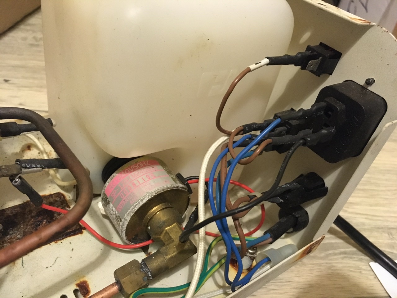

Ahoj nemam k tomu dalkovy ovladac a od spinace vede jen jeden kabel neda se to jen nejak prepojit??

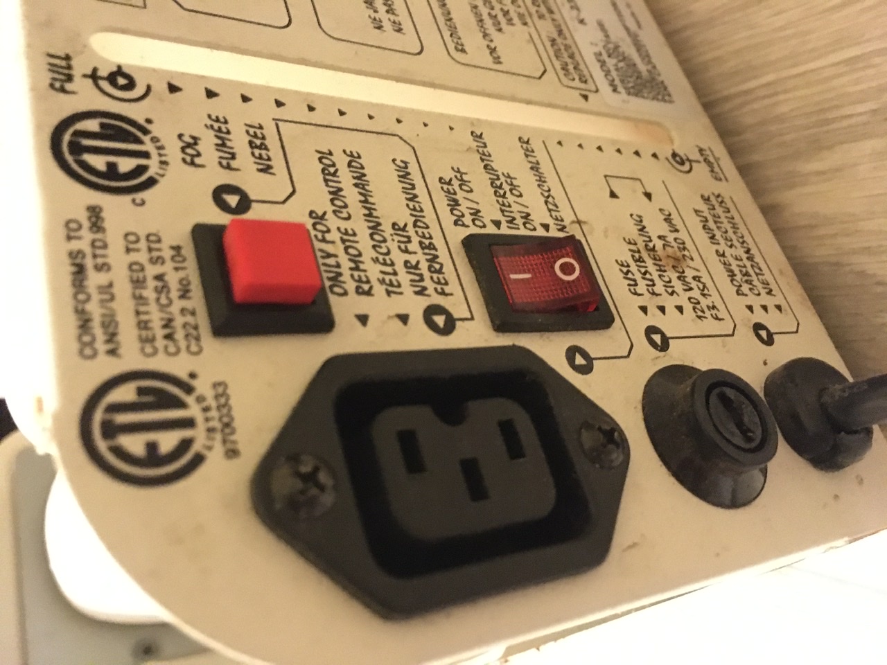

Tak to zkoušíš spustit tím červeným tlačítkem nahoře? Vypadá to, jako (doufám, že je to legálně získané, ne ukradené!!!) demontované ze stálé instalace, kde je to na place, kde nepotřebují, aby se do toho někdo hrabal a spínal jim mlhu, když to nechtějí.
Dálkový ovladač je zapojen přes eurosamici vedle, k zapnutí se spojí dva krajní vodiče. Kompletní prosvětlený (začne svítit, když je mlha připravena) ovladač snad ještě někde mám i s kabelem.

A preco je na tej fotke na to akoze tlacidlo pripojeny len jeden hnedy kablik?

Ahoj díky všem za informace, opravdu by me nenapadlo nekomu krást mlhu !! To ani ve snu ! :=) oupil jsem to od pana na bazaru prodával to i že starým stroboskopem , ovladac pry nema .podle stavu to někde leželo dlouho ve sklepě, a chtěl jde toho zbavit aspoň doufám když jsem propojil 2 kabely a propojil červený drát od čerpadla na tlačítko čerpadlo začlo,,vrcet" jinak nic, tak jsem ho rozebral a slozil a uz to kouri. Teda spis prska, zkusim to tim octem z destilkou. Jinak ten euroovladac byste nekdo nemeli naprodej ??

Ten kabílek sice mám, ale eurokoncovku jsem kdysi sundal a použil jinde. Ale asi dobře, protože jsem se znovu koukal na obrázky a pokud to vidím dobře, u této mlhy to není spojnice krajních kontaktů euro, ale hnědého a černého kablíku !?! Divné a nepraktické, ba i nebezpečné. Pokud ten kablík s origo spínačem chceš a nebudu se muset namáhat balením (pohybuji se občas na ose Teplice - Praha - Pardubice), pak ho dostaneš gratis. Balení nesnáším a nevím pak, co bych si za to řekl (150,- + poštovné)
2Tomáš: Na to jsem narážel, když jsem podezříval z krádeže. Původní majitel odpojil a demontoval spojnici (domnívám se, že černého kablíku na euru) s druhým vývodem tlačítka. Spínač předtím asi i svítil, když se přes termostaty propojilo čerpadlo s odvodním vodičem (modrým). A to by muselo lákat ke zmáčknutí, pokud by to bylo v dosahu návštěvníků. Kdekdo by si máčknul na tlačítko a začal mlžit, aby byl za machra.

Ovladač je podstatou spínač, který je překlenut doutnavkou s odporem v sérii, je to zcela prosté. Když se sepne při dosažení teploty termostat, pustí přes vinutí čerpadla napětí odvodního vodiče a doutnavka se rozsvítí. Sepnutí spínače ovladače pak pustí plné napětí 230 V na vinutí čerpadla.
