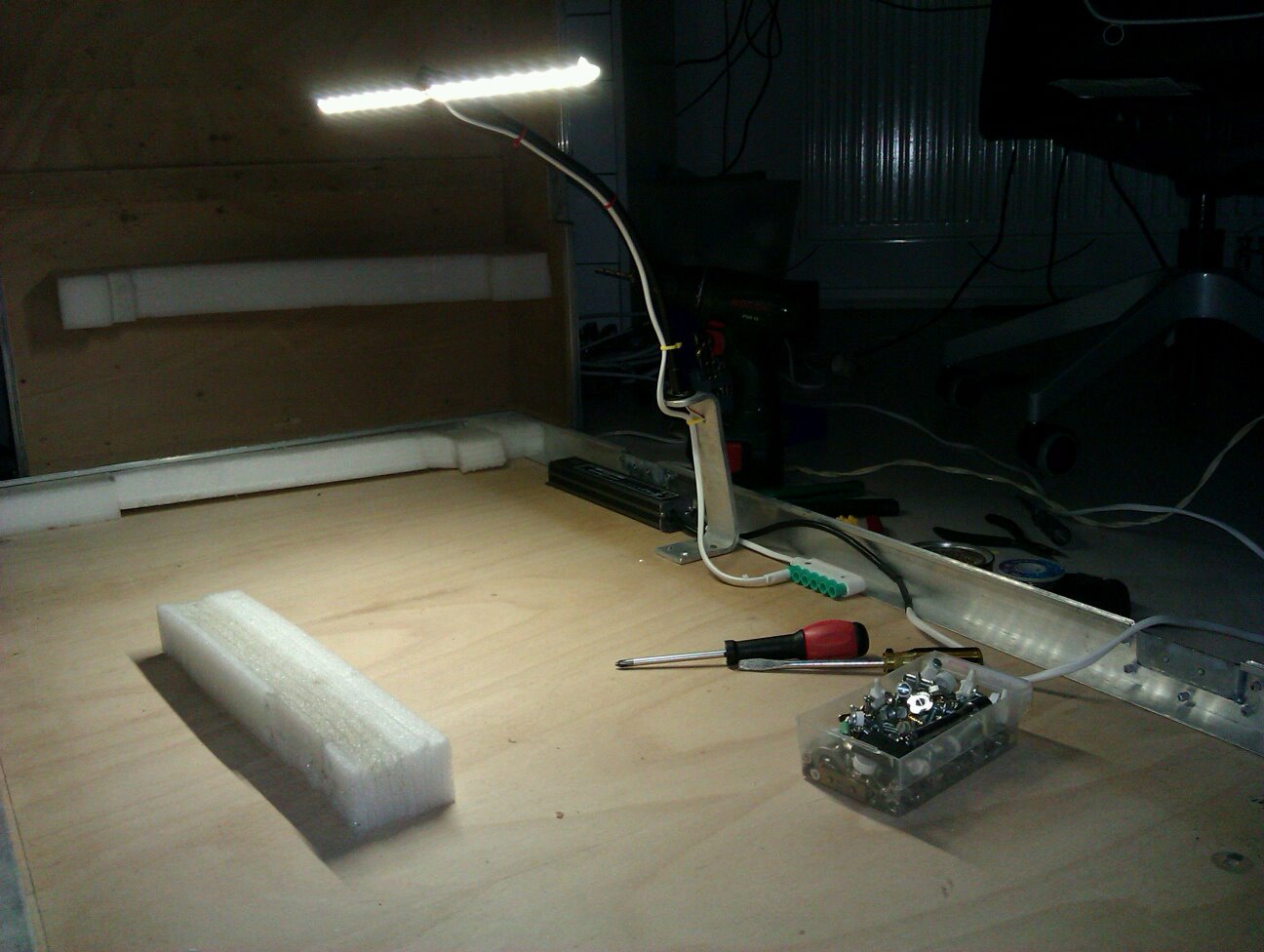

Je-li někde (z pultu) k dispozici +12V, jde udělat svítítko z LED pásku (prodává GM, GES aj.). Ty pásky kromě diod obsahují i předřadné odpory, takže se připojují přímo na stejnosměrných 12V. (Je to legrace, když kupujete např. 0,5m diod.) Pásek je samolepící, takže se jen přilepí např na hliníkovou lištu- nejlépe korýtko - , připájí dva dráty, které se zapojí někam k těm 12 Voltům. Na 0,5m pásku (asi třicet svítivek) počítejte s odběrem asi 0,3A - v případě bílých diod. Mechanicky už musí každý sám. Minimální délka, kterou jde koupit je 5cm - 3 diody, které pak mají spotřebu asi 0,03A, (ke 12V se připojují vždy, s počtem diod roste jen spotřeba proudu). Něco obdobného - hotová lampička na notový stojan s klipsnou i tráfkem se prododává za asi 1000,-Kč u hudebních nástrojů. Jiné řešení se samostanými diodami je např. 2 svítivky zapojené v serii, nebo i paralelně (zde se dá bezpečně experimentovat!) napájené z nepožívané dobíječky k mobilům. (Má je doma snad každý.)

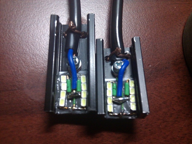

Po čase aj ja som prehodnotil halogenki a došlo na led. :idea:
Na moj MX8000 su BNC 12v pri 8x led-1A (1modul 4xled ma 250mA cca) :-D
Takto to vyzerá, je tam lepšie svetlo ako bolo a lampi tolko netopia. 8)
Led diody sú z HD tabletu (kebiže niekomu neje jasne tych 250mA)
