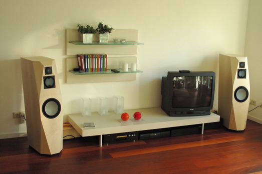

2 devotional: já to chápu - ale ono jde taky o to, jak ty bedny vypadaj... může bejt něco hezčího než bedna v krásné dýze, jako třeba Dynaudio Special Twenty-five? Anebo tohle - viz foto... Ale když na tý fotce vidím ten CD player Teac VRDS válet pod stolkem na zemi (zřejmě proto, aby se do něj mohlo dostat co nejvíc prachu a špíny a aby ho robotický vyssavač mohl odřít), tak se mi dělá špatně...
[attachment=0]MarcMilstone.jpg[/attachment]

Re: stropní repro do sadrokartonu
A co by jako v tom domě měla být ozdoba ? Pokud někde trávím (rád) čas posloucháním muziky, tak proč by mi mělo vadit, že tam jsou bedny nejen slyšet, ale i vidět ? Vždyť je to v podstatě jen lhaní do vlastní kapsy, předstírání něčeho, co není zastíráním toho, co je.
Co je špatného na přiznané funkci ? Co bude vidět v koupelně, co v kuchyni, co v ložnici, co na zahradě - nějaký DESIGN ?
Ne, pokud to bude opravdu domov a ne jen výstava konceptů, tak tam budou krom pevných instalací zařizovací techniky a nábytku kvanta různých osobních věcí, od prádla, kosmetiky, přes nádobí a jídlo až po stromy a kupku listí.
Mimochodem ubohost té "designové prázdnoty" je dobře vidět i na tom snímku, na stolku jakési rádobyestetické atrapy a technika nacpaná pod ním a nikde ta hromada nejrůznějších datových nosičů, bez které to tenkrát (viz televize) nikdo nemohl skutečně používat. Jo, hrát si na něco, to šlo vždycky.
