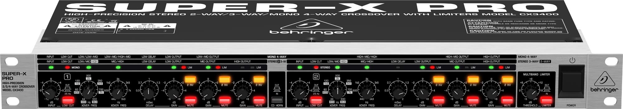

Ok, budu si pamatovat. Co ten Behringer? Tri pasmo, rozsahy od 44Hz a vys, spodni orezavatko 25Hz, vstupni uroven, spozdeni... no ale je to Behringer...
http://76.my/Malaysia/behringer-cx3400- ... liss@5.jpg
Ani novy nestoji zas takovy ranec...

Ano, nestojí nic. U toho víme, že si s potenciometry hlavu neláme. Prostě nečekej zázraky, kdo to nedokázal prodávat celkem draho, tak to nikdy nedělal dobře. Jestli chceš kvalitní, tak nehledej mezi absolutním dnem ceny a outsidery. Dneska už to skoro nikdo nevyrábí, protože kvalitně se to nevyplácí a to dno je trvale obsazené a nikomu se nechce se v něm matlat. Laciný je třeba taky ART, rovněž změřeno, že je nepřesný (filtry vyššího řádu nemohou být nepřesné, protože pak o nic takového jako např. L-R 24dB/okt nejde, je to tam jen napsané). U nás zbyl už jen XR1001 jako nejlevnější, co se nebojím doporučit.
http://www.prodance.cz/crossovery

Jenže ten Gehringer opravdu nefunguje jsou to vyložený prachy.
Jen vstupní gain dělal rozdíl asi 10dB v nastavení.
