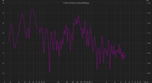

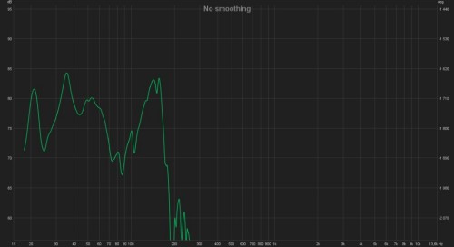

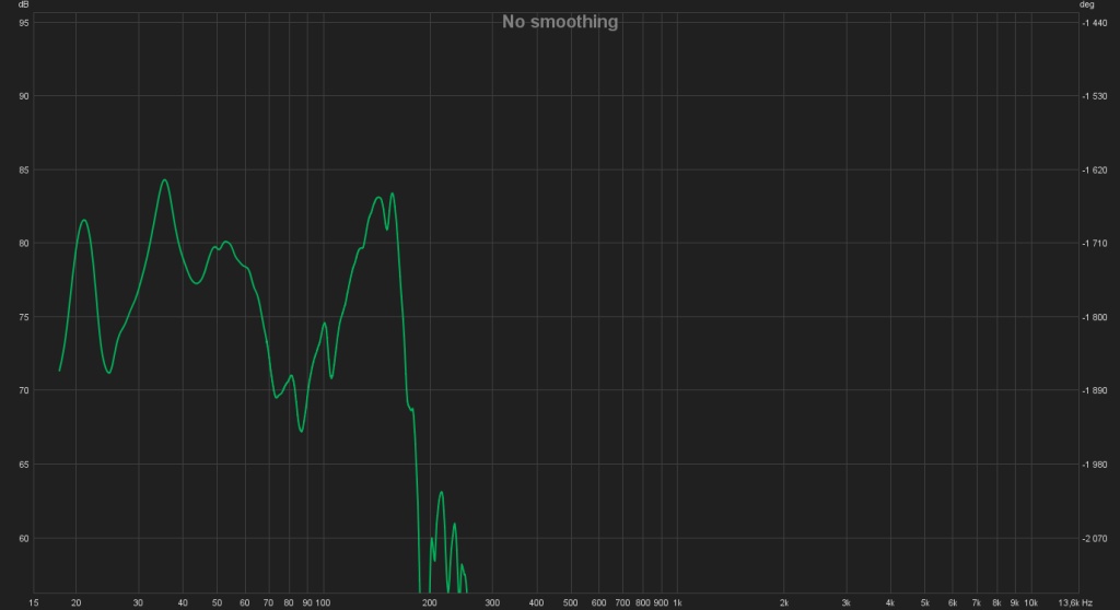

V prílohe meranie SUB2100 a nižšie 15" z posluchového miesta, bez filtrov

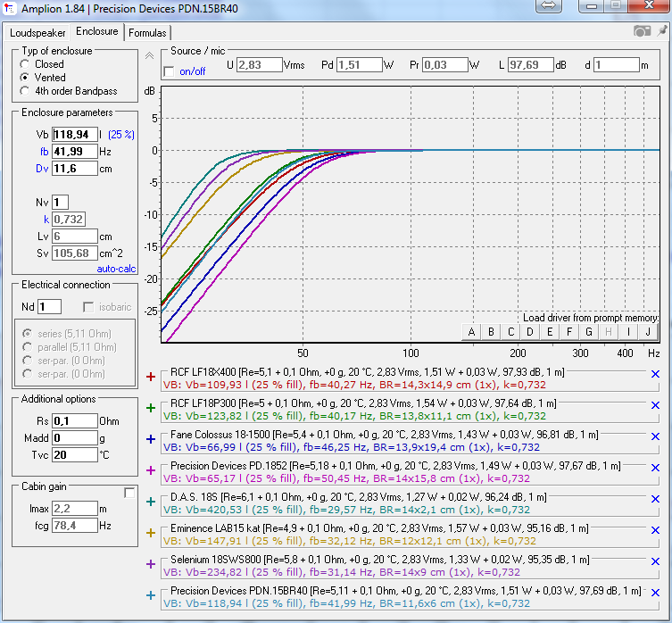

Skúsil som nahodiť do grafu rôzne repro, čo tu boli zatiaľ spomínané a pridal som tam ešte Selenium 18SWS800. Všetky som dal automaticky prepočítať pre BR ozvučnicu a vyšlo to asi takto:
Je to dôveryhodné len v rámci možností použitého programu a použitých tech. údajov, takže vopred sa ospravedlňujem, ak som náhodou urobil nejakú chybu.
"najkrajšie" vyzerá ten kinový D.A.S. 18S v 420L ozvučnici, potom aj tie subowé Selenium a LAB15.
Z týchto troch by som asi zvolil ten 18S, i keď taký objem už mi začína trochu robiť starosti.
Najjednoduchšie by som to konštrukčne mal s tým 18SWS800, lebo ten by padol aj do tých ozvučníc čo mám teraz.
Otázko zostáva, nakoľko sa dá na ten výpočet spoľahnúť.

Spolehnout se na něj dá maximálně tolik, jako na data, která jsi použil. Pokud je reproduktor ve skutečnosti jiný, než udává výrobce, tak to dopadne jinak. Druhá věc je, co vlastně sleduješ, toto je jen jeden jediný graf. Každá simulace jich nabízí několik. Mnohem užitečnější také je, nenechat program vymýšlet "optimální bednu", z toho vycházejí takové věci, jako bedny 400 litrů a bedna 100 litrů pro ten samý účel, což je samozřejmě nesmysl. Je potřeba postupovat opačně a hledat optimální reproduktor pro danou bednu. Co tam je zaručeně špatně, to jsou ty rozměry basreflexu, ale předpokládám, že před realizací by se zohlednila i rychlost proudění a došlo by k úpravě. Také to teď vůbec nezohledňuje citlivost a Xmax, což je rozhodně chyba, protože chybí podstatné informace.

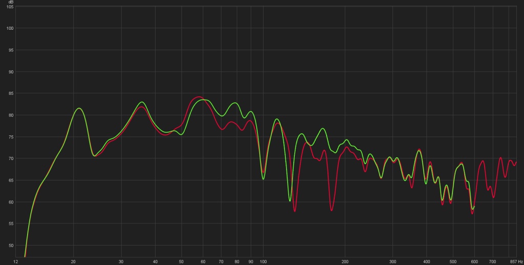

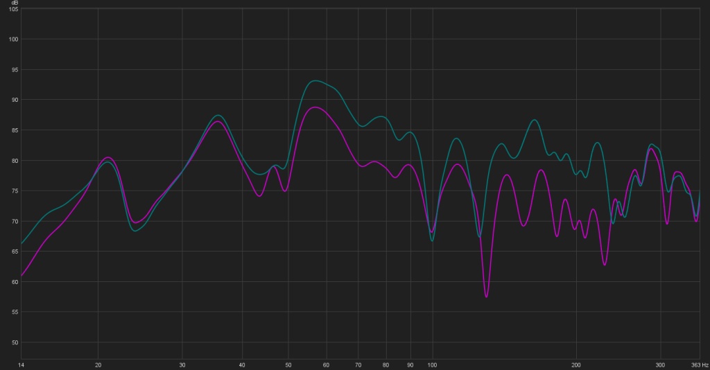

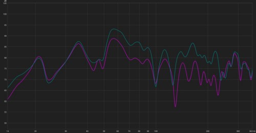

Medzi tým som tam zase nahodil aj tie druhé 15" a dopadlo to takto (merané v hot-spote, bez filtrov): Z pohľadu charakteristiky tam toho až tak nepribudlo, ale subjektívne je zvuk dynamickejší a to je práve to, čo ma zamotáva do kruhu a láka použiť namiesto dvoch 15" jeden 18" zase z pohľadu skreslenia.
Po spustení všetkých pásiem a miernom doladení tá zmena vyzerá takto (červená 1x15", zelená 2x15"):

Naprostá většina toho rozdílu je zřejmě jen efekt zdvojnásobení příkonu do poloviční impedance a současného zdvojnásobení citlivosti zdvojením počtu stejných reproduktorů, odehrává se všude tam kde ho člověk čeká, neodehrává se tam, kde už se projeví zmenšení objemu za 15" na polovinu.
Vymyká se z toho pouze díra kolem 100Hz a cca 130Hz, ty bych já pokládal za problém a především to zhoršení proti jedné 15" za argument proti takovému řešení (nebo spíš umístění takového řešení, ale nevíme, jestli jde najít lepší).

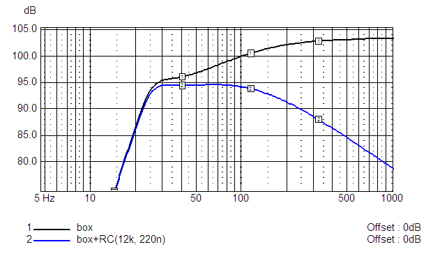

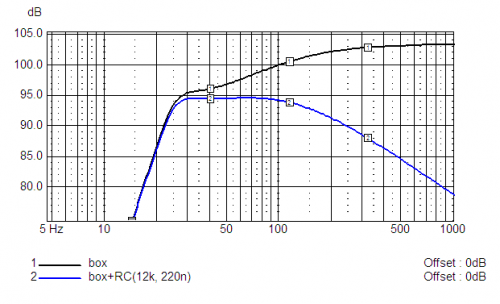

Ještě k té úpravě pomocí EQ - ano, je to analogické, ale jen částečně nebo spíš vzdáleně. Skutečné přidání hmoty (nebo ubrání hmoty, například u měniče z opačného konce spektra), má mnohem vážnější následky a rozhodně nejsou jen negativní. To by si jinak například JBL ve svých velkých studiových monitorech jistě rád odpustil vlepování závaží do formeru a místo toho použil běžné modely reproduktorů a čtyři velmi laciné součástky v signálové cestě.
