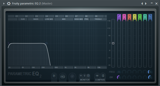

Celou dobu jsem to myslel tak jak píšeš ve druhém odstavci. Jen je třeba vyzkoušet jaká bude výsledná latence a jak to vlastně bude znít. Jen bych použil opravdu jiný sw, než ten od zvukovky. EQ, který jsem myslel, se EQ sice jmenuje, ale mohu si v něm nasimulovat filtr, jaký budu chtít.. ;) Filtr pro satelity (v mém případě Tesly V 6804) jsem chtěl udělat také.
Jen pro představu, přikládám foto filtru, přes který jsem simuloval výhybku, když jsem repro testoval po vyřazení pasivních.

OK, čili pokud to umí poslat ten který adekvátně ořezaný signál do konkrétních výstupů, tak to vypadá že by to v rámci nějakých kompromisů fungovat mohlo...
