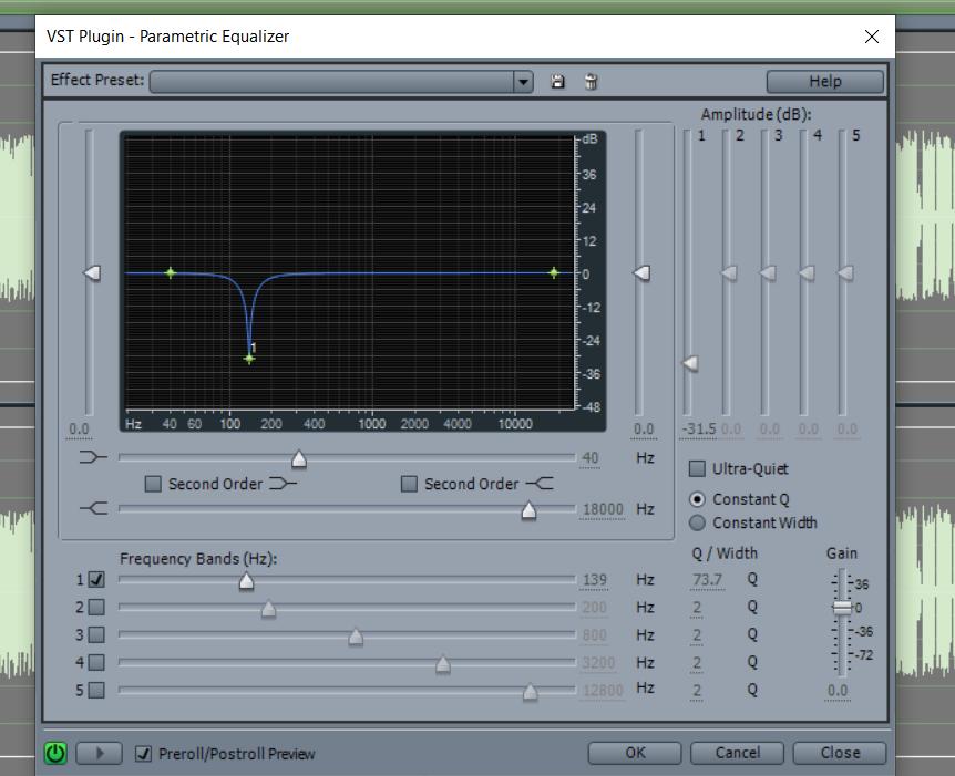

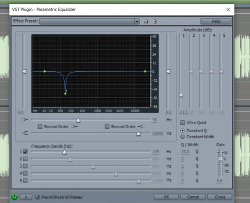

Ohledně zvuku jako ze sudu: sud je nejčastěji způsobený zvýrazněním určitého kmitočtového pásma, k tomu může docházet i nasčítáním "boulí" z jednotlivých příspěvků. Nastav na pres/abs filtru potlačení o cca 6 dB a pokus se sud odladit. Pak je možné si hraním s šířkou pásma a mohutností korekce najít optimální poměr mezi požadovaným efektem a už nežádoucí změnou barvy zvuku.

Filtr prezens / absens, na mixech to bývá značené MID a je to pásmový filtr, u kterého můžeš měnit zdvih do plusu nebo potlačení do mínusu, kmitočet , na kterém má křivka maximum / minimum a u lepších mixů je možnost i měnit strmost - šířku pásma.
Srry, neuvědomil jsem si, ža pracuješ na počítači.V počítačových programech tomu říkají parametrický equalizer.

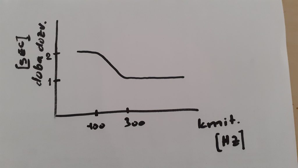

Ještě dotaz, porovnával jsem to s referenční nahrávkou (stejná píseň od jiného sboru, profi nahrávka). Na to, že tohle je na telefony mi to nepřijde vůbec zlé:-), ale potřeboval bych ztučnit bas. Když zesílím základní frekvenci basů na EQ, tak se zvuk spíš zhorší, je to míň čitelné. Kudy na to? Díky

Mikrofony v mobilech s ohledem na srozumitelnost mají nízké kmitočty omezené, takže kde nic není, ani korekce napomůže. Jediná cesta by asi byla ve finálním mixu celou skupinu přidat, ale nebude to mít kýžený výsledek - basů bude víc, ale nebudou mohutnější. Možná (!!!) by pomohlo nastavit na kmitočtovém průběh doby dozvuku mírný zdvih na basech. Pozor: ne udělat na dozvuku korekcí zdvih na basech, ale nastavit na basech delší dozvuk, než na středech a výškách. Dozvuk tím dostane přirozenější charakter - i v prostoru jsou vyšší kmitočty pohlcované víc, než nízké, tj energie vyšších kmitočtů ubývá rychleji, než kmitočtů nízkých => dozvuk na nízkých kmitočtech je delší, než na vysokých. A pokud to bude fungovat, zase je to o hře s mohutností zdvihu a kmitočtech bodů zlomu.
