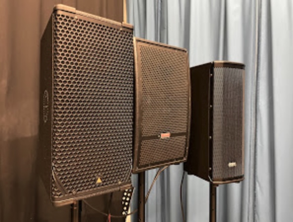

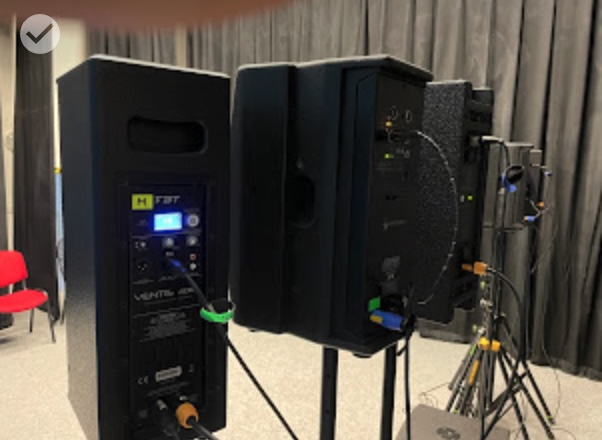

A už končím už jsem "přetestovaný" :-D FBTéčka máme v okrese Hodonín.
foto zmíněných 3 testovaných boxů (https://photos.app.goo.gl/AxDX27CdEgKjazRf7)
