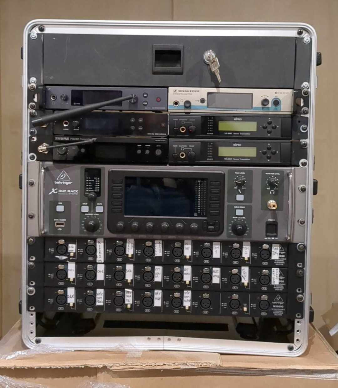

tak mám první draft, jak se to vejde do 12U:
Splittery od Behringeru jsme používali doteď budu je vyměňovat za pasivní splitter v podobě I/O panelu. Bude na něm 16x XLR in, 4x combo XLR/TRS in (ty půjdou do aux in na X32r), 4 XLR out (L+R z X32r a odposlechová cesta pro bubeníka, který nepoužívá inear, ale drát+behringer P1 a teď začíná úvažovat o P16. Kdyý se vejdou, tak tam ještě dám paralelní cinch+TRS abych měl vepředu komplet vstupy z X32r.
Všechno se to vejde do 2U, takže ušetřím 1U.
Vysílače o 1 tak zredukuju (s použítím dvou mono přijímačů k jednomu stereo vysílači by měly stačit pro celou kapelu 4 a to si já a basák můžeme dopřát stereo IEM.
Do šuplíku si nechám vyříznout pěnu přesně podle bodypacků, sluchátek a na náhradní baterie

exxxi píše: sob 27. led 2024 15:31:17 Nejak jsem u prvniho dotazu nepochopil, co mate za pult v FOH.
Dřív jsme jezdili bez svého zvukaře. Nejdřív jen s inearem, kterým nám míchal zvukař, nebo nám dal přístup k auxům pultu. Pak sme začali jezdít s naší X32r a splitterem, protože se vše muselo splitovat k FOH zvukaři. Teď už máme svýho zvukaře, kterej má X32 a v poslední době to většinou CATkou táhneme do jeho pultu. Pak by splitter nebyl potřeba. Ale ještě furt ještě někde občas hrajeme bez něj, kde nás zvučí místňák a pak jsou splittery pořad potřeba. Mě nevadí je mít, aspoň to funguje jako I/O panel, abych nemusel zapojovat něco vzadu do X32 rack.
Samozřejmě by se mi líbilo mít M32 core a stageboxy (teď je na bazaru za rozumnou cenu S32:-). Ale je to otázka peněz, samotná M32 core teď stojí víc, než za kolik jsem koupil fungl nový X32 rack (kupoval jsem v době nejnižší ceny za necelých 20l:-))
