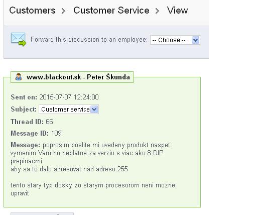

Omlouvám se za OT, ale pozor na BLACKOUTA.SK, což o to, prodá Vám cokoliv, ale tím to končí...podpora nebo ochota CHYBÍ...neodpovídá ani na opakované emaily...když jsem ho dohnal telefonicky tak pouze s výsledkem, že LŽE!!!

to vazne?
ja tu mam 7.7.2015 poslednu spravu pre vas z eshopu na ktoru ste mi doteraz neodpisali
